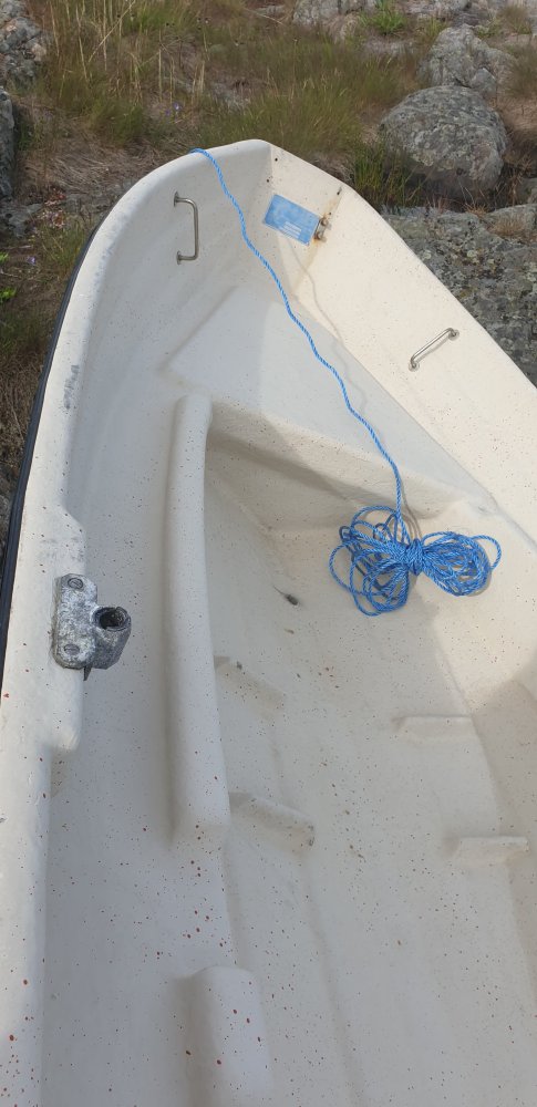

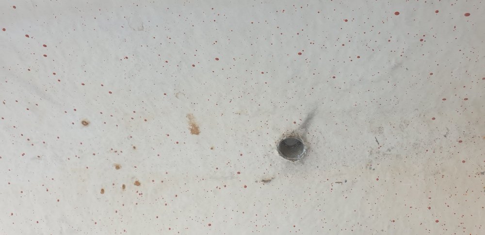

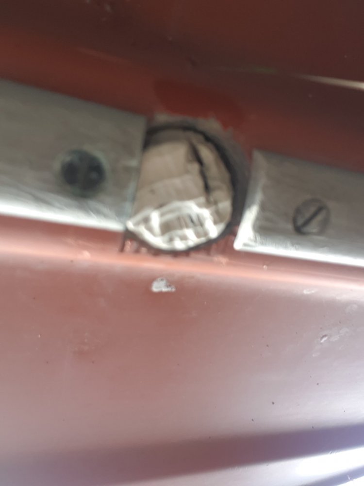

Jeg har en gammel Lohi glassfiber robåt ca 15 fot fra ca 1985 med plass til to roere (se bilde). Den er rank og veldig morsom å ro. De siste årene har det kommet mye vann i skroget, det høres og kjennes når vi løfter båten opp av vannet, og når vi setter den ut. Det er en bunnplugg (se bilde) som ser ut til å være tettet med kork (se bilde), og en metall-list er festet med noen skruer i kjølen (en skrue mangler, se bilde). Kan vann sive inn i skroget derfra? Hvordan kommer vannet seg inn i skroget, og enda viktigere: Hvordan skal jeg få det ut?

Den proppen i nærbildet, er den under vannlinjen. Ser slik ut mtp metallisten.
I noen av bollene jeg har hatt kunne jeg bare fjerne proppen og løfte båten i motsatt ende og det rant ut av seg selv. Ut fra bildet er det vanskelig å se om det bare er en konisk plugg som er dunket inn eller om den feks er gjenget. Får du beveget den?

Takk for tips med skruene. Pluggen sitter bom fast, ingen bevegelse. Pluggen i dørken ser ut som en kork som er dunket inn. Ingen gjenger, nei. Hvis jeg forstår deg rett, kan jeg prøve trekke den ut (med korketrekker?) og tømme vannet i dobbeltskroget gjennom hullet. Da må jeg nok finne noe annet å tette hullet med etterpå.

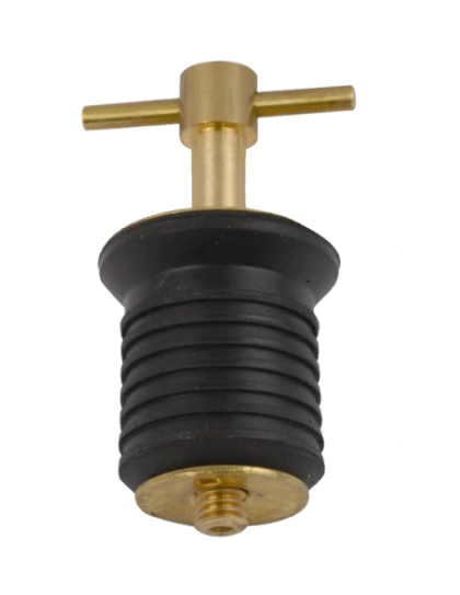

Kjøp deg en skikkelig nuggle /bunnplugg. Korken er helt håpløst. Du skal jo ha mulighet til å ta ut denne pluggen når du trekker båten opp på land, slik at regnvann som samler seg i båten renner ut.

Plugg som vist over er tett og et godt alternativ mtp å ha det tett. Men den gir jo noe å snuble i. Jeg hater slike ting jeg kan snuble i, for jeg kjører garantert tåa i det...

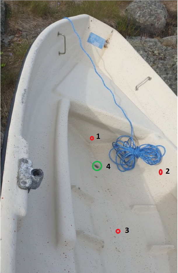

Det er 3 steder båten din kan ta inn vann, eller samle opp kondensvann:
1   Flytetankene foran og bak i båten
2   Flytetankene i sidene på båten
3   Kjølen
Det som høres og kjennes når du løfter båten opp av vannet er mest sannsynlig kondensvann som  samler seg opp i flytetankene foran og bak og i sidene, merket 1 og 2 på bildet.
For å drenere ut dette vannet må du bore et hull omtrent der hvor jeg har satt den røde ringen, og deretter sette inn en drensplugg (en slik som på det andre bildet), slik at du enkelt kan drenere ved behov.
På mange robåter av denne typen står det allerede en slik plugg montert når de leveres fra fabrikken.
Det kan også ha samlet seg vann i kjølen. Denne er ofte fylt med sand, slik at du vil ikke høre noen skvalpelyd fra dette vannet.
For å forsikre deg om at det ikke er vann her, må du bore et hull ved punkt 3 på bildet og se eller kjenne om det er fuktig.
Om det er vann her, kommer det fra skruehullene til skruene som kjølbåndet er festet med.
NB!  Vannet i flytetankene foran og bak kan også komme fra de nevnte skruehullene, da kjølbåndet går litt opp både foran og bak på båten.
Jeg har selv en Suvi robåt. Den er temmelig lik din, og der fikk jeg vann inn i flytetanken foran gjennom disse skruehullene. Suvien har ferdig monterte drensplugger i flytetankene fra fabrikken.
Det hullet som er plugget med kork i din båt, merket 4, er som jeg har nevnt tidligere for å drenere vann ut av selve båten. Dette hullet går gjennom "hel ved", så det kommer ikke vann inn i kjølen her.

Virker som det er en propp utvendig også. Se bildet der det er en propp mellom to kjølbånd.
Jeg tolket det som at 4 over leder ned i hulrommet 3. Ikke ut av båten. Men det må TS bekrefte eller avkrefte.
