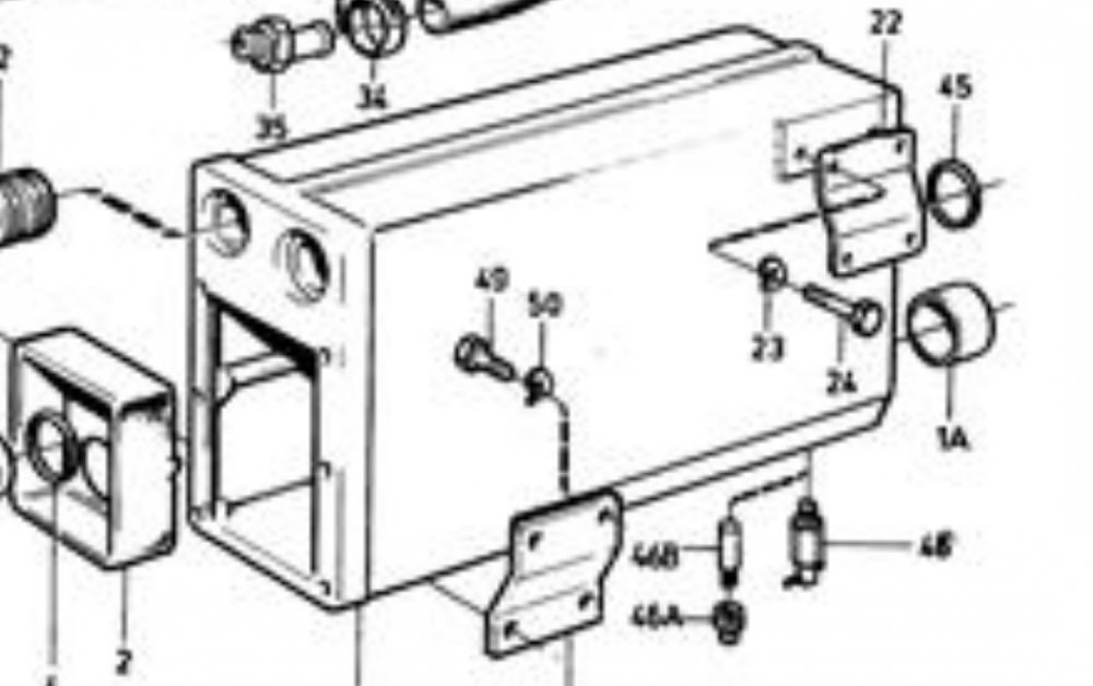

@Jonas, jeg stusset på dette selv. Men den har i alle fall anode der.
Anodene kan i alle fall bli ødelagt/ nøytralisert av Systemrens. Men jeg leste her på forumet at man kan bare pusse dem med litt grovt sandpapir så fungerer de igjen. Dette kan jeg lite om.

Mulig jeg tok feil. Trodde denne var til ferskvannet, men ser at den kan være til saltvann.
Sitter under min varmeveksler. Nr 46 på bildet.
1272684606_Screenshot_20190711-084721_SamsungInternet.jpg.16ef705d5988a34f45df6cc65d5dbcec.jpg
Jeg trodde anoden i oljekjøler (ikke på bildet) var til saltvann, og anode i varmeveksler til ferskvann. Men ser nå at anoden nok er saltvannet.
Husker ikke nå hvorfor jeg trodde den var i ferskvannssløyfen. Husker jeg spurte noen om det er normalt med sink også der, for det forundret meg.
Mulig det er forskjellige utgaver. Var kun tappe plugg på min der. Men saltvann ja. Byttet oljekjøler på min, da jeg var heldig å få en ny nesten gratis, og den hadde heller ikke anode, så var nok annen legering.

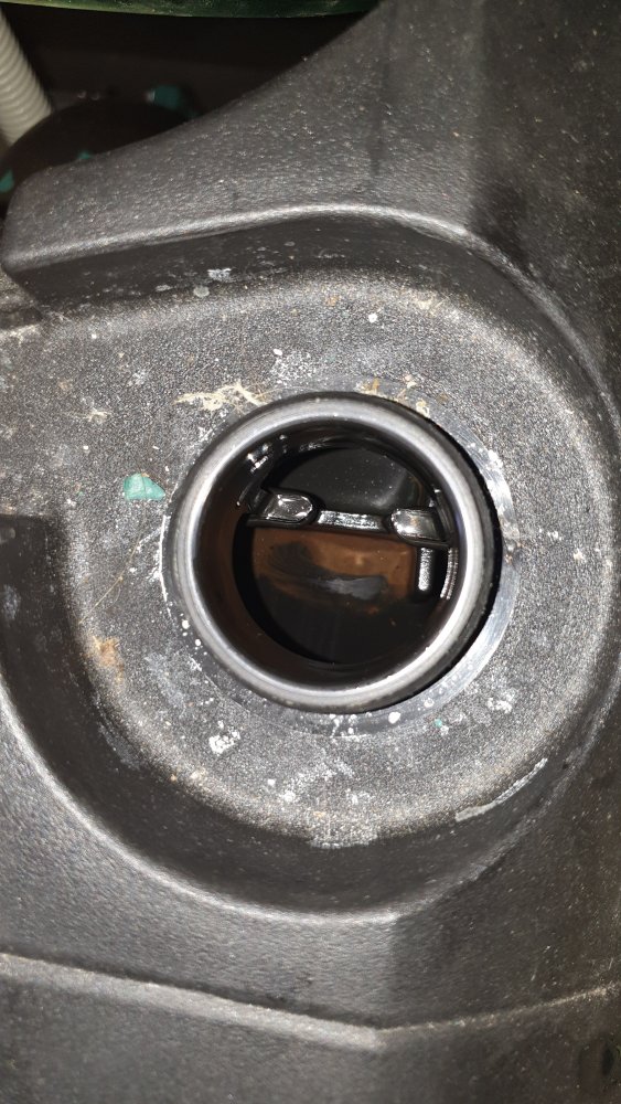

Formålet med denne jobben var å bytte fra grønn til gul kjølevæske. På den siste gjennomskyllingen med rent vann var det så rent etter varmkjøring at det var fristende å smake på det jeg tok ut
Likevel er det en liten tvil langt baki nakken som lurer på om rengjøringen ble godt nok utført...

Det var da veldig synd du ikke hadde motoren lenger da, så vi kunne fått sett bilder av plasseringen av disse anodene dine.
Om du ser i endene av ekspansjonstanken, så sitter det zinkplugger inn i tanken. Var selvfølgelig aldri nødvendige å bytte, men antar de var en slags sikring for folk som skarvet med kjølevæsken. Håper du er fornøyd ?
Det var kun tappeplugg på min også, anode i oljekjøler og gir. Ingenting på ferskvannsiden.
