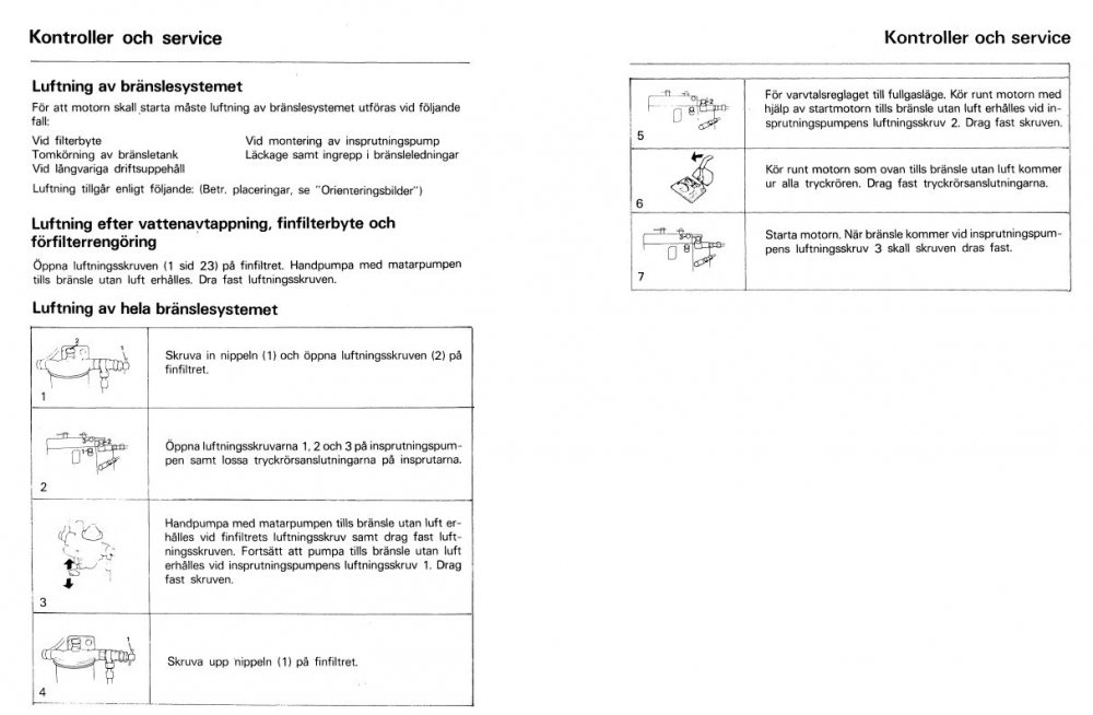

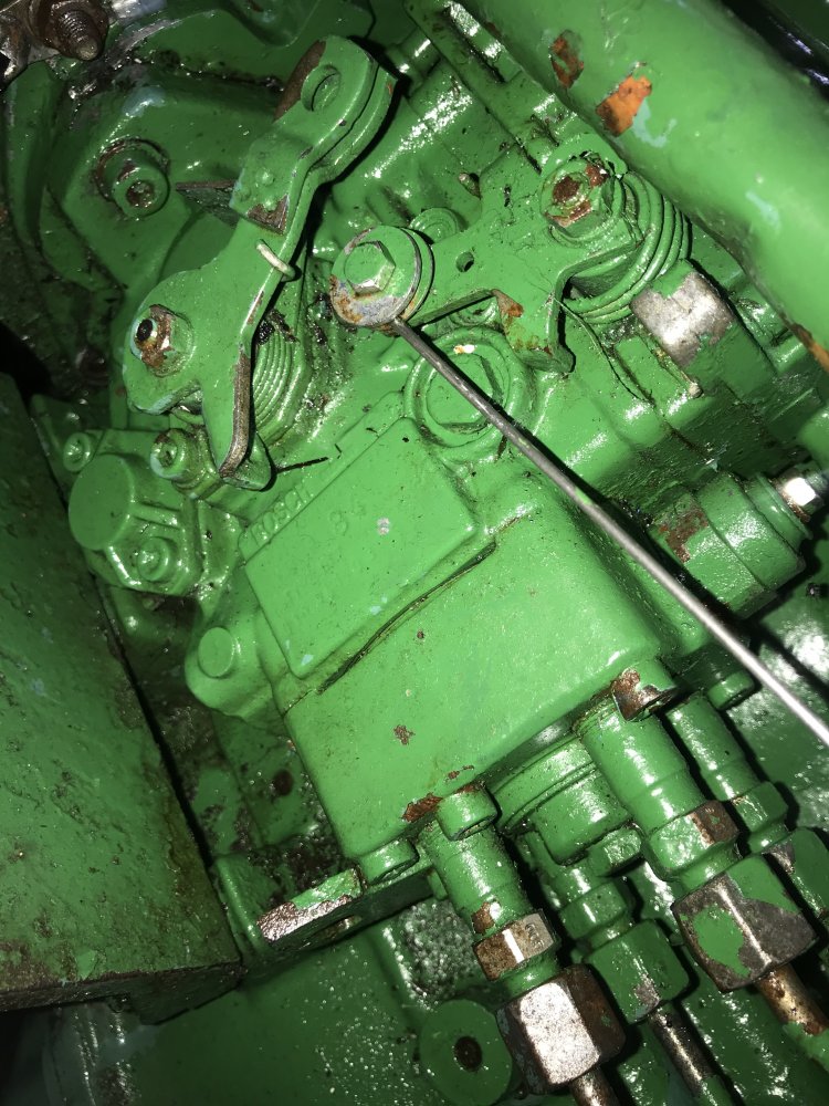

Skal til å lufte en md21b, lurer på om noen kan forklare hvordan dieselpumpen luftes på riktig vis? Har forstått det er 3 "luftepunkter" som må luftes i rett rekkefølge?

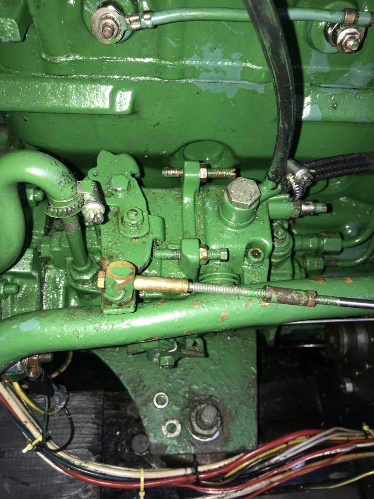

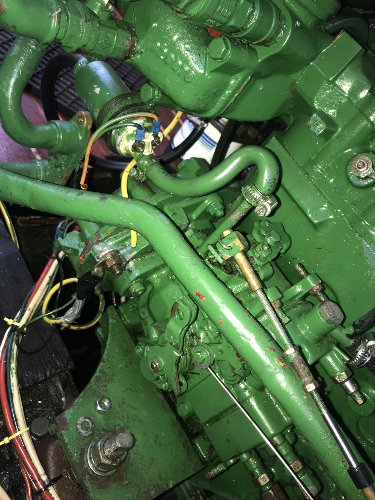

Jeg har ikke manuell fødepumpe, men en liten elektrisk som står montert rett før dieselpumpen. Jeg har mao. diesel helt fram til pumpen.

Nei, den skal gå mens motoren går. Høytrykkpumpa har ikke sug og må derfor mates. Men den er merkelig plassert. Her står den etter filter. Den  burde stått foran filter. Ved lufting hos deg må derfor lufteskruer på filter stenges, og lufting skjer da ved høytrykkpumpe og til slutt via dyserør. Mener det ligger manual til motoren i dokumentarkivet her på baatplassen. Men manualen blir litt feil for din motor, siden du har den elektriske pumpa etter filter og ikke før. Jeg hadde bygd dette om slik at pumpa  kom før filteret slik den mekaniske gjør originalt.
