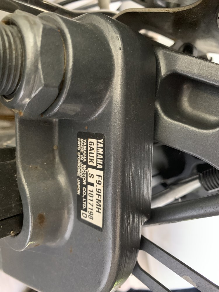

Godt mulig. Derfor er det ikke feil å ta av forgasseren og demontere denne for en skikkelig rens (hvis ikke dette har blitt gjort før og du ikke har kontroll på bensinen). Tar du bilder underveis får du lettere montert den sammen igjen. Finner du ut hvilken modelltype du har er det garantert folk som har lagd en «how-to-clean-carburetor»-snutt på Youtube:wink: Modelltypen står som regel på en liten blankett på siden av motoren eller motorfestet. Etter å ha sett et par videoer er det bare å sette i gang. Er du usikker på noe er det bedre å ta bilde og legge ut her for å spørre enn å ødelegge ei dyse.
