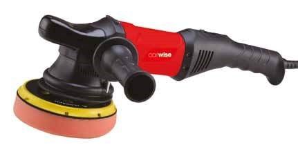

Grunden til at jeg gerne vil have en DA maskine er at så kan jeg også bruge den på bilen + når jeg får en nyere båd om nogle år...
Er maskinen fra Carwise værd de ekstra penge over Clas Ohlson..? 899 nok vs 1599(-25%). Det er 15cm vs 21 cm udsving og 125 vs 150 størrelse pad..
Jeg ville sjekket opp hva maskinen til kr 1599 koster på din Mekonomen Butikk.
Den har vært på kampanje tidligere i sommer og min butikk har den fortsatt til den prisen.
Den lå på ca 900 kroner.
En kamerat kjøpte den da og siden jeg syntes slik er morsomt så lånte jeg den litt på bilen hans.
Syntes det var en bra maskin med god balanse og fin å jobbe med men den har en sær egenskap som jeg tror det kan være lurt å ta stilling til før kjøp.

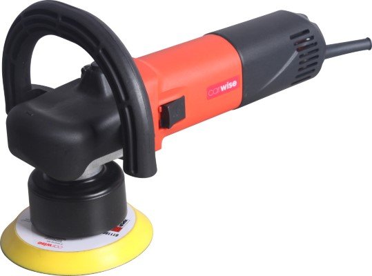

Mekonomen har også en billigere Carwise maskin til kr 999,-
Den har jeg men syntes den er veldig høy og noe ustødig å jobbe med.
Se bilde så skjønner du hva jeg mener.
Det var derfor jeg degraderte den til maskin nummer to og delvis ett godt tilbud på Shinemat men den fungerer greit nok

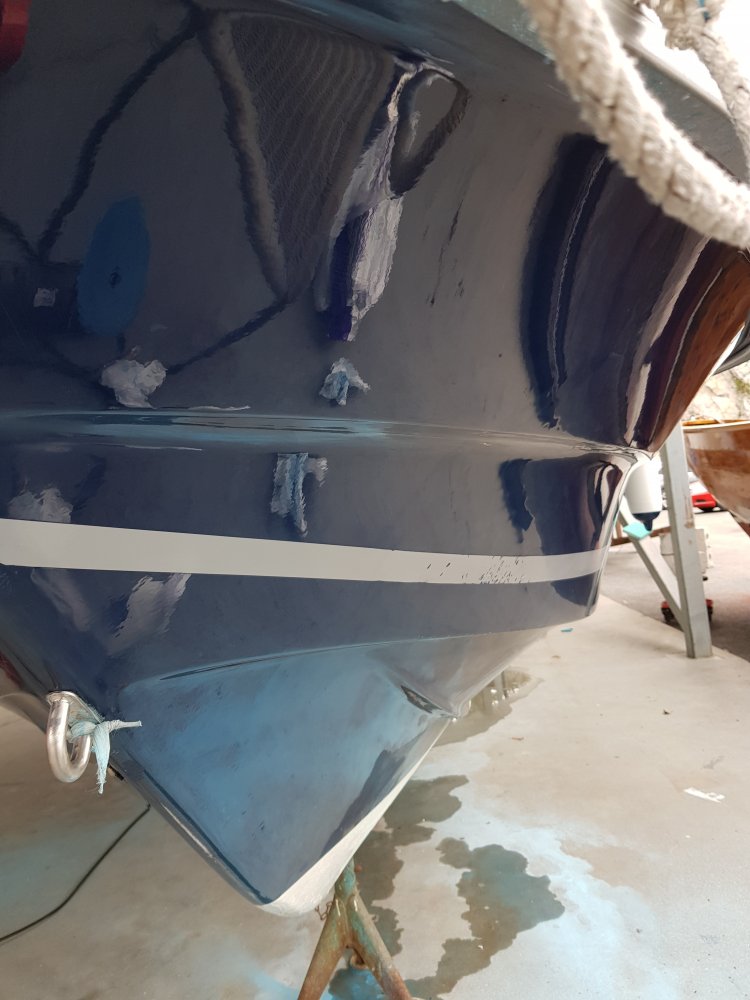

Jeg har blitt ganske glad i denne, har prøvd den på gelcoat, lakk og plexiglass. Har bare prøvd på 15båter, men så langt må jeg si meg meget fornøyd.
https://bilxtra.no/bilpleie/polering-lakkrens/rupes-blaa-polish-250ml
Denne med 75mm rubbingpads er genial på plasser der det er litt for trangt for den store maskina
https://www.biltema.no/verktoy/trykkluft/slipeverktoy/slipemaskiner/super-duty-slipemaskin-75-mm-pro-2000032778
Båten på bilde, er kun tatt med blå rupes. Kunne tatt en runde polish også, men jeg syns det blei bra nok
