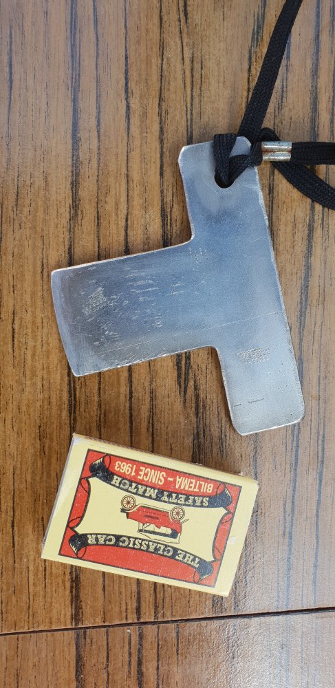

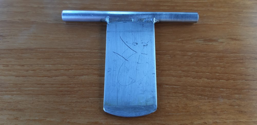

Jeg har et par slike som jeg bruker til det formålet.

Har et slikt verktøy, og det griper godt, men får ikke nok kraft til å tørne.

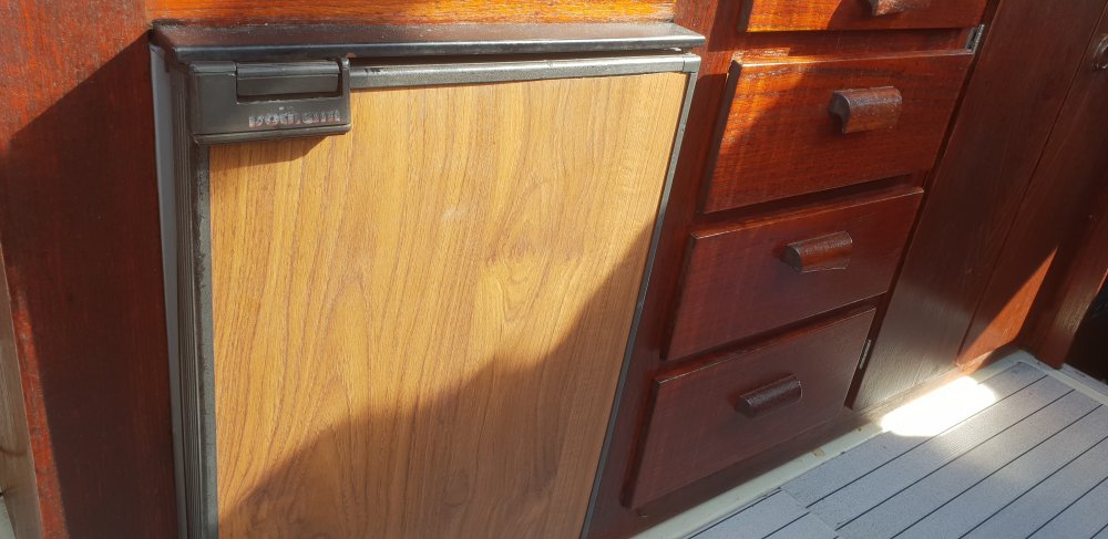

Ulempen er at jeg ikke kommer til på innsiden uten å demontere pentry. Ikke populært i ferien...
Så lenge jeg får diesel fra styrbord til babord tank så klarer jeg meg med ett lokk som åpnes.
Jeg får sett innfestningen fra innsiden, har bare ikke lange nok armer til å røre den. Ser ut til at slangen er for tykk til å dra ut gjennom hullet. Men lurer også på om jeg kan få tilgang ved å dra ut kjøleskapet.
Hvordan er et slikt kjøleskap fastskrudd/ festet?
Det er det som er rart. Ingen skruer eller skruedeksler som jeg ser noe sted. Men når jeg trekker hardt i kjøleskapet så rikker det seg. Kanskje det ikke er skrudd fast?
Vanligvis festes vel kjøleskapene med monteringsflens i front av skapet? Kan ikke se at du har det hos deg. Så mulig kjøleskapet bare står kilt fast. Ville ha tatt ut et par av skuffene til høyre for kjøleskapet og prøvd å se om du kan se kjøleskapet derfra. Da ser du gjerne om det er festet på noe vis. Forhåpentligvis ser du også om det er mulig å trekke kjøleskapet helt ut med tanke på lengden på ledningene.
