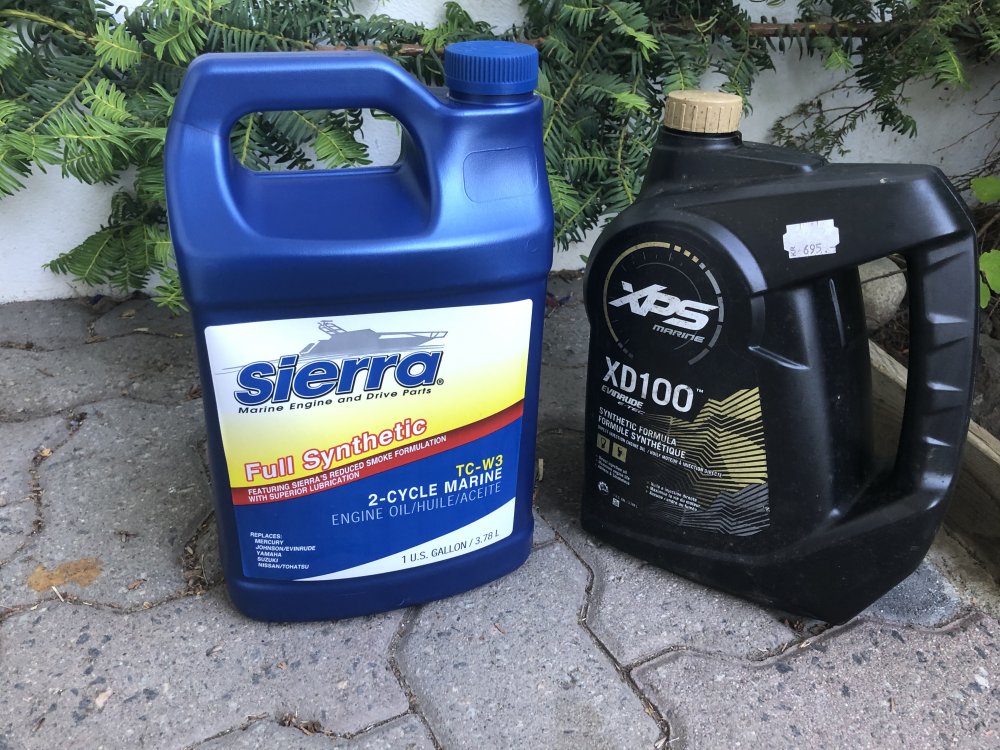

2 taktolje evinrude e-tec, kan Sierra brukes
Tropic1
Et lite tips, det de eventuelt omprogramere er oljemengde ift oljetype, det du vil oppleve er at oljeforbruket går opp. Kanskje, ikke vet jeg, det du sparer i kostnad på oljen forsvinner med høyere oljeforbruk. Bare noe å tenke på. Jeg har funnet ut at det billigste alternativet er faktisk den dyreste oljen, dvs XD100, minst oljeforbruk.

John_Kr skrev 1 time siden:
Ikke ofte jeg prater opp den dyreste løsningen men her er jeg veldig enig med John_Kristian, den dyreste er ikke dyrest...
På kjøpet for du enda mindre røyk, personlig syntes jeg også at XD100 lukter best...
  • 11 måneder senere...
Jeg kjører "original" BRP XD-100 og er fornøyd med det.
Hvis man nylig har kjøpt en Etec med 5års reklamasjonsrett iht kjøpsloven, hadde jeg ikke tatt sjansen på å ha noe annet enn "original" XD-100 i en motor programmert for XD-100. For det er sikkert noe som vil bli sjekket av importør ved motorskade. Flere saker fra statene jeg har sett hvor de frasier seg alt ansvar pga feil olje i forhold til programmering. Antar dette ikke blir mindre rigid nå når BRP har stanset produksjonen.
Med XD-50/TC-W3 programmering åpner BRP selv for å bruke olje fra andre.
