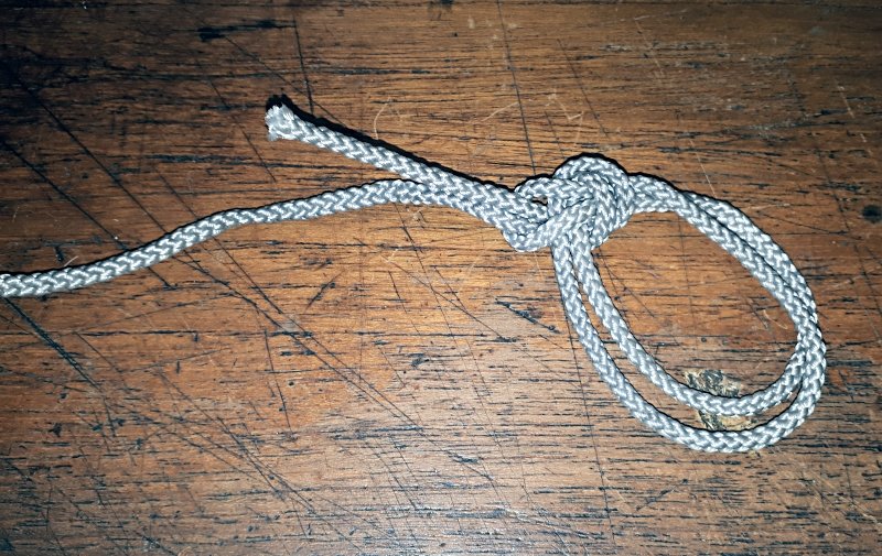

Når det gjelder bildet av "mitt" doble pålestikk, er det å bemerke at dersom en skal heise en person opp i masten med det som "båtmannstol", må en bruke den lengste tampen på bildet mitt. Bruker en den korte, snurpes den ene løkken sammen. Men det kjenner en enkelt ved å trekke i tampene før bruk.
