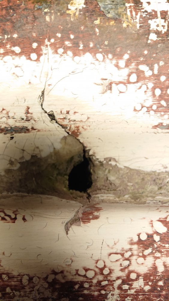

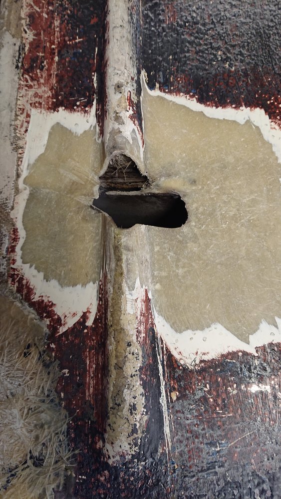

Et hull under som må lappes. Eller noen småskader.

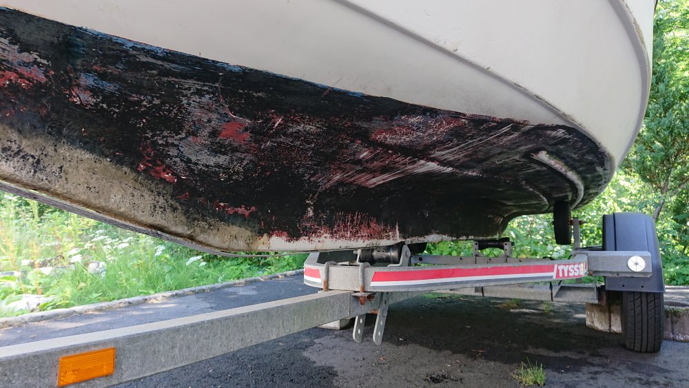

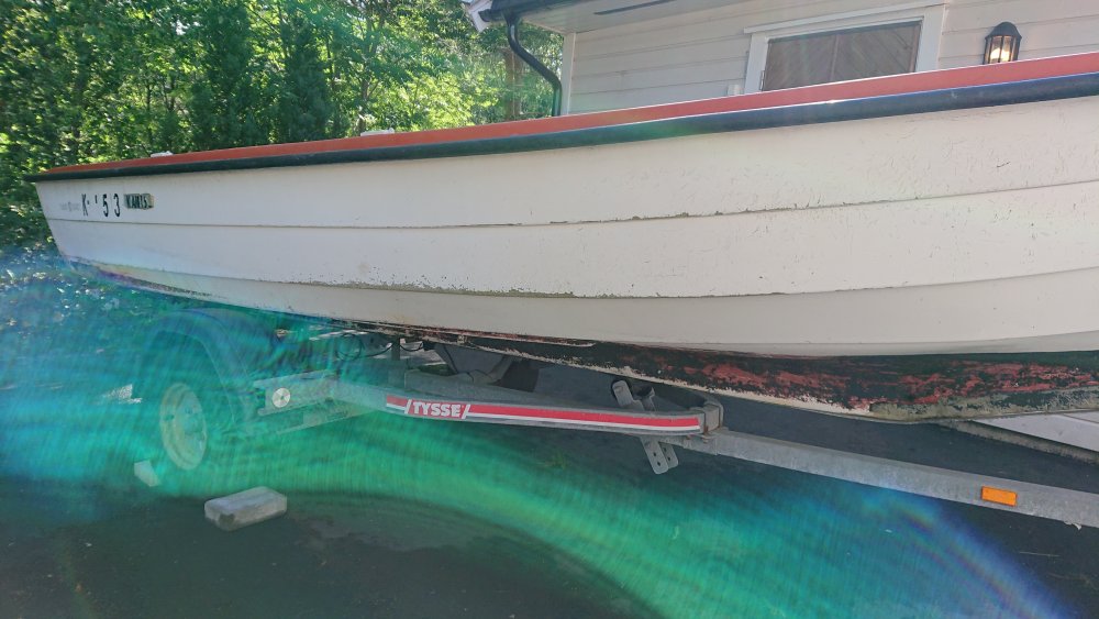

Før vask
Etter vask ( Kun vann )

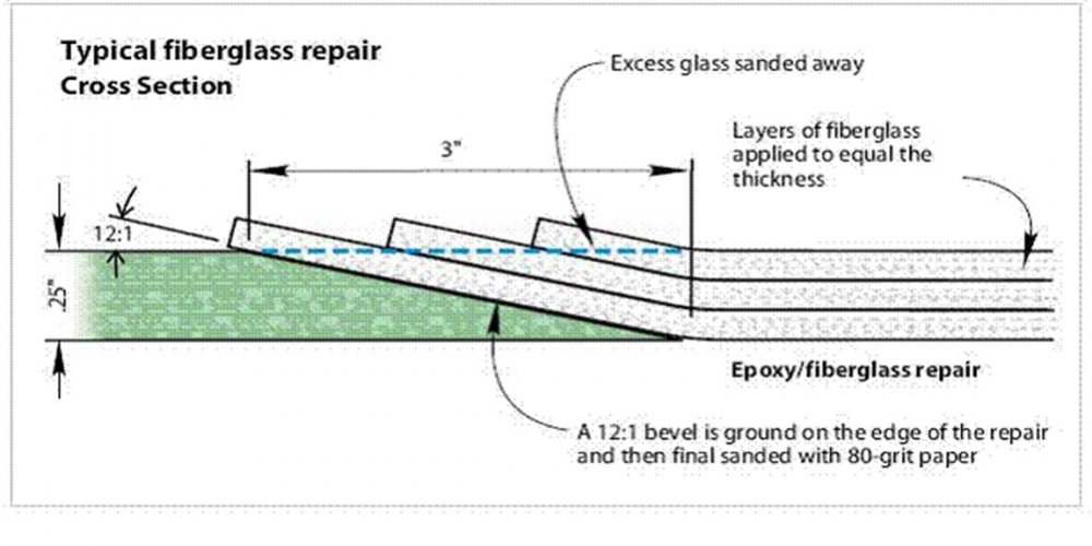

Det skal pusses til all skadet glassfiber er borte, i hvert fall der det er styrke med i bildet. Kjølen har en funksjon utover i gi retningsstabilitet, den styrker også skroget i lengderetning. Derfor ville jeg har gjort dette etter boken. Det vil si å slipe ned til du ser ren glassfiber, og så lage støpekant på 1:12
1 cm tykk glassfiber skal ha en gradering på 12 cm
Så legges det på duk til hele området er dekket opp med samme tykkelse. Bruk ikke for mye polyester, det er duken som er styrken her så den skal ikke svømme i polyester. Den skal likevel være mettet. Press ut luft med rulle egnet til dette. (finner du på BT blant annet) Om du går gjennom skroget så må du ha noe å støpe mot på baksiden også, så tenk på det om det blir aktuelt.
 Ok, jeg får pusse mer rundt hålet. Ser vel skaden litt mer også da.

Ang "forskaling på bakside. Jeg kommer ikke til fra bakside men må prøve å lage noe jeg kan putte i hullet som forskaling. Kan jeg f.eks bare bruke gaffateip? Det er ikke så enkelt å få plass til noe og i tillegg få feite fingre for å feste noe bak her.
Dersom jeg kan dekke det meste av hullet med gaffateip for så å bruke epoxysparkel eller glassfiber å la dette herde og så legge lag for lag?
Først, så flott at du tar vare på båten. Litt rubbing og stell på denne så blir den så god som ny. Det er dessverre alt for mange som er bitt av "må kjøpe nytt" bakterien, og det ligger ganske mange tilsvarende båter rundt om kring som bare ligger å blir ødelagt.
Grunnen til at du må ha en forskaling på innsiden er for å få rullet ut luften når du støper. Gaffateip klarer nok ikke å holde igjen når du ruller. For du tredd en trekloss eller lignende ned, som du kan ha en hempe i for å holde igjen? Biten støper du inn, og hempa kutter du vekk etterpå. Sprekken har kommet akkurat der forsterkningen i kjølen har sluttet, så dette er nok et område av båten som får litt juling - så jeg hadde gjort litt jobb for å få det sterkt her.

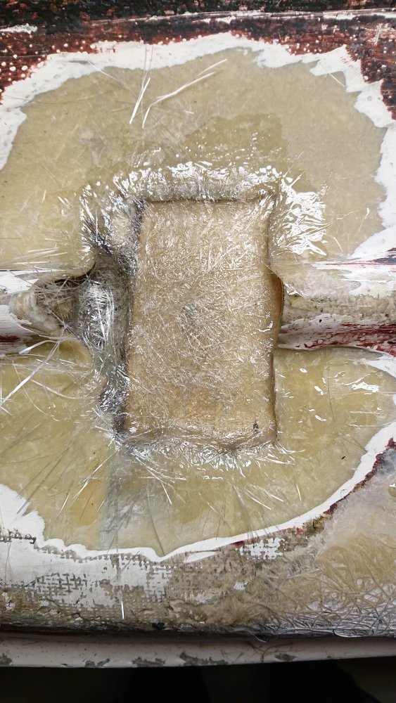

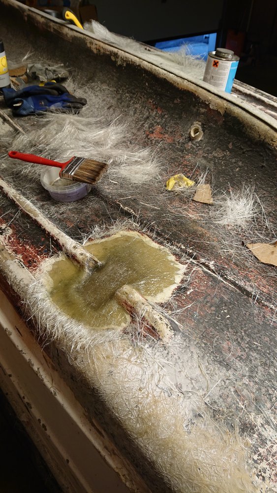

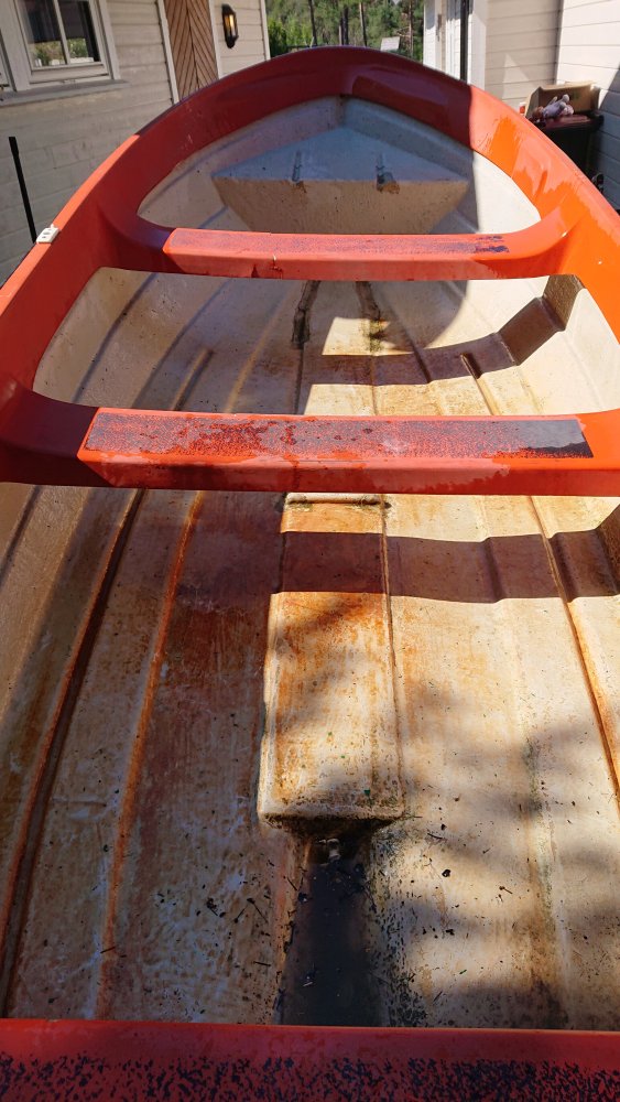

Da kuttet jeg hålet firkantet, satt ned en 2"4 og så skrudde jeg fast en trekloss på denne. Kan også lage noe å holde igjen med når jeg starter med glassfiberduk.
Det neste blir å bruke polyester og glassfiber mot klossen? La dette herde og så starte med å legge lag for lag?
Bygge opp med epoxysparkel slik at opphevningen jeg har kuttet vekk blir jevn igjen.
Ikke noe problem at treklossen blir med deg for evig tid. Jeg ville nok spikket til en plugg som passer til kjølformen også, men 5-6 mm lavere for å få plass til ny fiber.

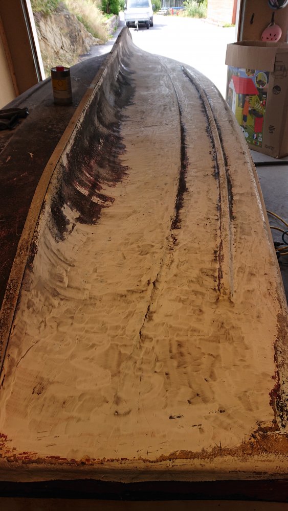

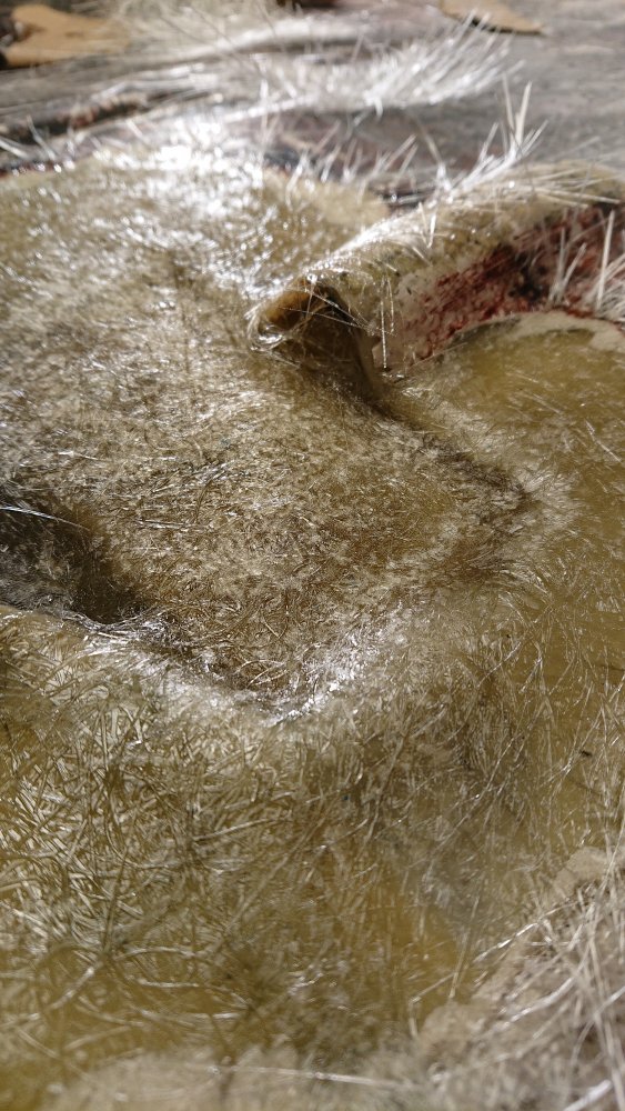

Vel, slipte bort noe mer og mattet litt med sandpapir. Aceton ble dratt over å vasket med.
Det gikk litt fort i svingene og jeg forsøkte meg litt
Jeg må vel legge på mer her men har forstått det slik at jeg ikke kan legge for mange lag om gangen.
Jeg får bygge opp mer her når dette har herdet.
Hvordan det blir seende ut har ikke så mye å bety så lenge jeg får det tett.
Nå sitter jeg her med polyesterlim på fingrene. Får vel bruke hansker neste gang..

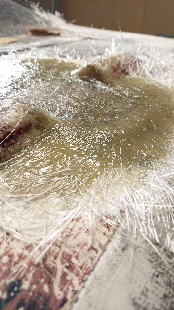

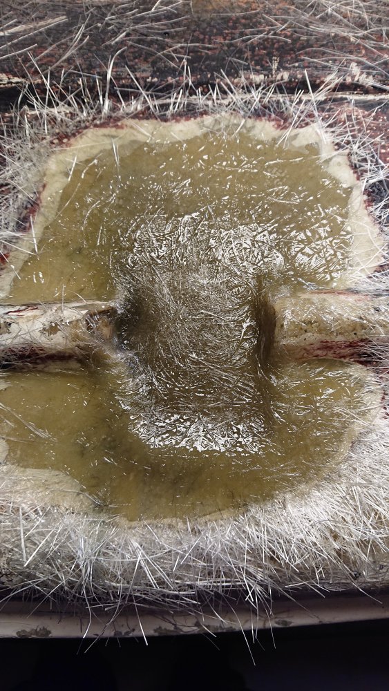

Da tok jeg meg en tur ut i garasjen igjen. Mattet ned, og vasket med aceton. Begynte å legge lag vått i vått
DSC_0305.JPG.5c7e85131ba0222bd84afbc3572869c1.JPGDSC_0306.JPG.b79c7bda7813bd4895d791e42cd78991.JPG

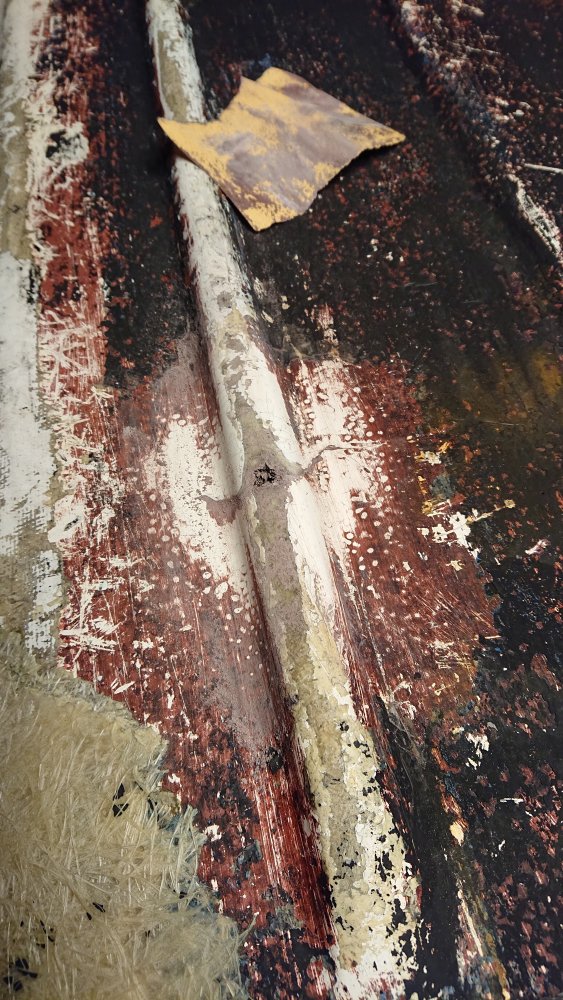

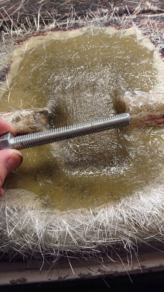

Kan jeg bruke denne bolten som forsterkning? Vil glassfiber hefte mot den?
Det er jo ikke selve midtgående kjølen det er hål i. Kan kanskje virke slik på mine tidligere bilder, men er i ene siden av båten.
Kan jeg bruke epoxysparkel over glassfiberen? For å lage det jevnt igjen.
Ellers tenkte jeg evt å bruke glassfibervev til slutt. Innspill mottas med takk ?
Bolten kan sikkert benyttes, skjær av hodet i så fall og forsøk å få den inn under kjølen på begge sider. Ville likevel kanskje valgt noe annet. Til og med en dorull kan benyttes, den skal bare lage profilen og være anlegg for matta og polyesteren. Mulig dorull er i svakeste laget, det var mer ment som et eksempel. Finn noe som er egnet og stivt nok til å brukes som mothold. Vær nøye med å presse ut overskytende polyester, det er matta som gir styrken her. Rull den ut og klem godt sammen med egnet stålrulle.
Epoxysparkel kan nok benyttes, men polyester er generelt billigere. Lag en god hulkil ved å bruke polyester iblandet mikroballonger så du får en rund profil ned mot skroget. Så blir nok dette bra skal du se.

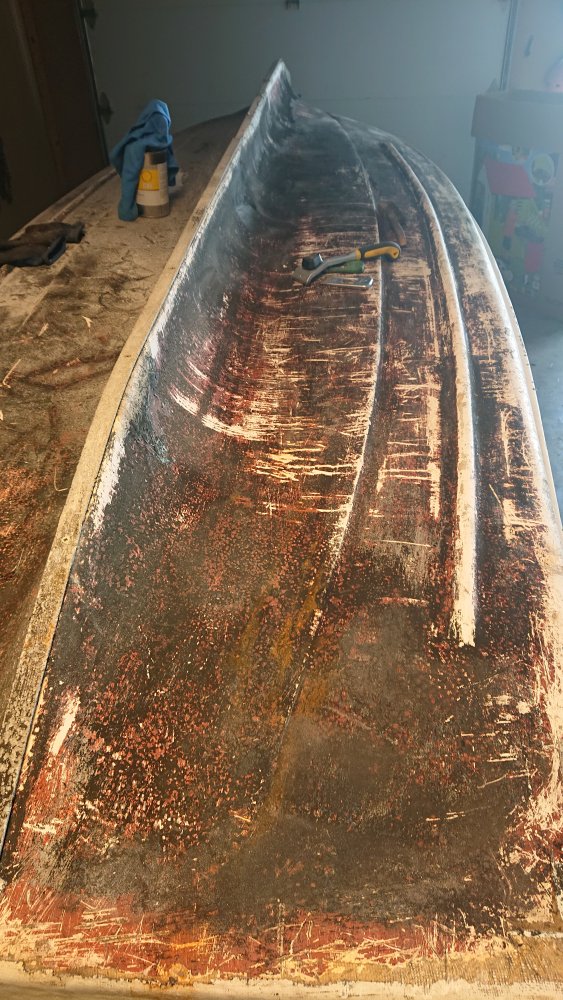

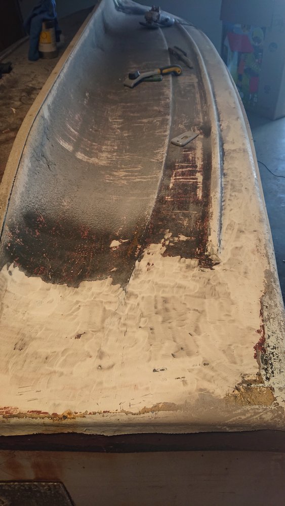

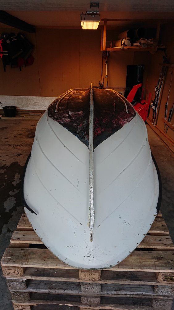

Fikk tatt en god del iløpet av et par tre timer nå på formiddagen. Fælt å tenke på at det er en side igjen. DSC_0320.JPG.e0595ff8b05dccb6e60eff1b45fe2dfb.JPG
Når jeg blir ferdig med å fjerne bunnstoff blir det å få pusset over med sandpapir og så få gjort ferdig den lille skaden for så å stryke over noen strøk med epoxyprimer og nytt bunnstoff.
