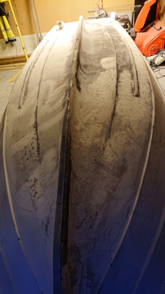

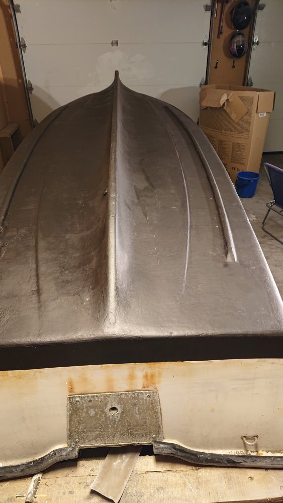

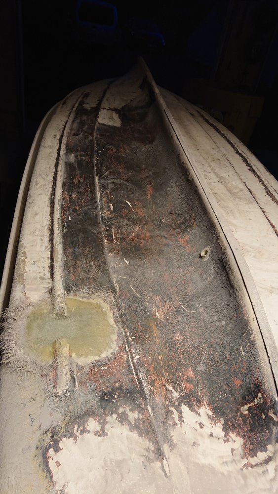

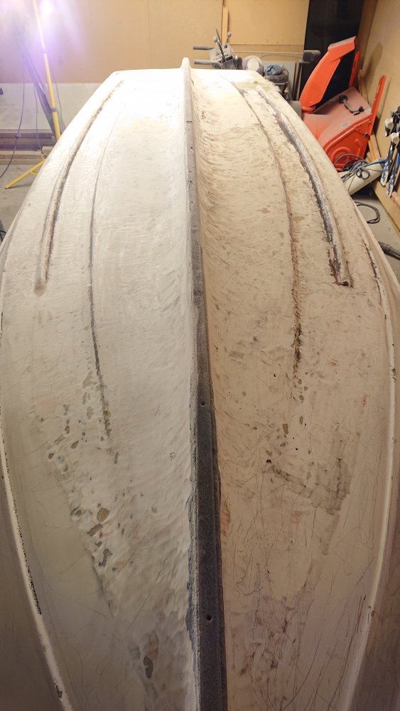

Da ble det et par små timer i garasjen ikveld. Fortsatte med å fjerne bunnstoff.

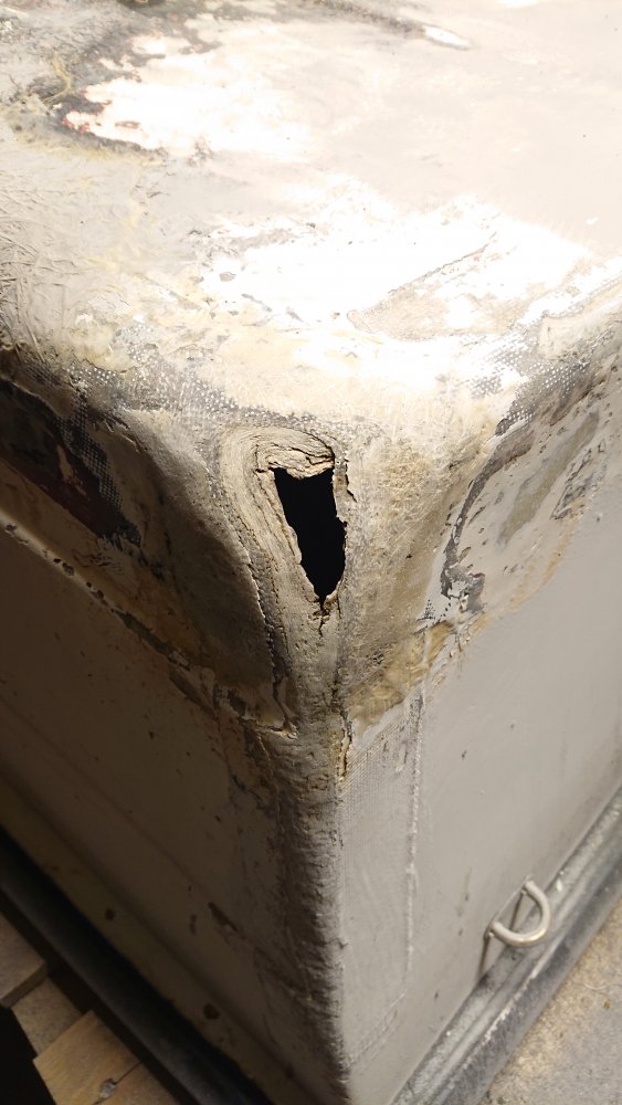

Fant også enda en skade som må utbedres.
Et par gode kvelder til med pussing så må det begynne å ligne på noe.
Får hjelp av en kamerat en kveld da vi skal ha en liten fisketur i slutten av denne mnd hvis båten blir klar og tett ??
Nye skaden
Gjenstående

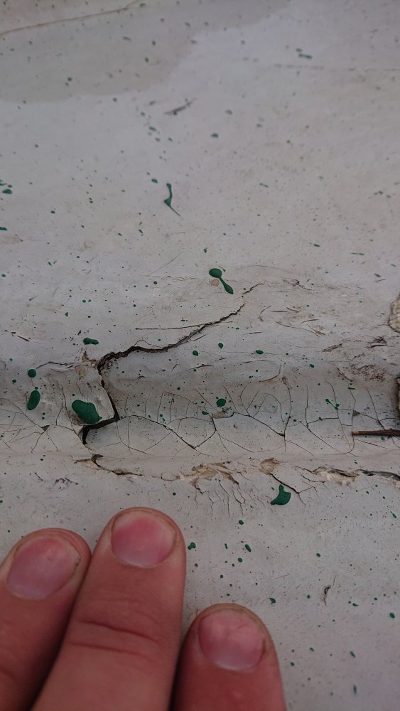

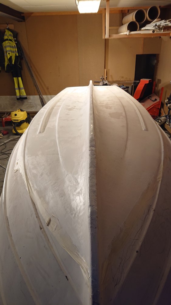

En liten stund siden oppdatering. Ting har nok gått litt fortere enn tenkt da en fisketur førstkommende helg kanskje står for tur og båten burde være klar til å flyte i det minste.
Har fått fikset litt på skadene med litt mer glassfiber og epoxysparkel. Forsøkte å lage en tilsvarende kant med gummislange avkappet og sparkel. Det ble helt ok.
Det viktigste er at det holder tett, ikke nødvendigvis se fint ut.

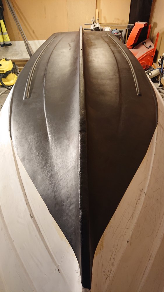

Har lagt 1 strøk med primer. Skal legge et til straks.
Dersom det går en del timer før jeg får lagt et lag bunnstoff må jeg da pusse noe på primer før bunnstoff eller kan jeg bare male på bunnstoff? La oss si jeg ikke får lagt bunnstoff før om 15-20 timer til.

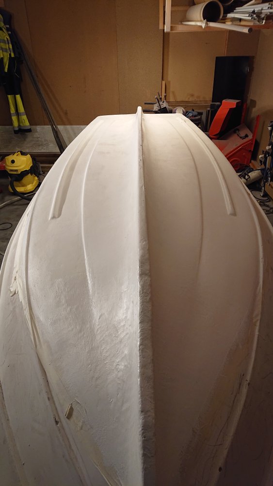

Dette gikk fortere enn planlagt for å forsøke å få den klar til en fisketur men den turen ble avlyst.
Primer lag 2
La et lag bunnstoff nå ikveld. Fjernet maskeringsteipen mens bunnstoff fremdeles var klebrig. Veldig enkelt å fjerne da.

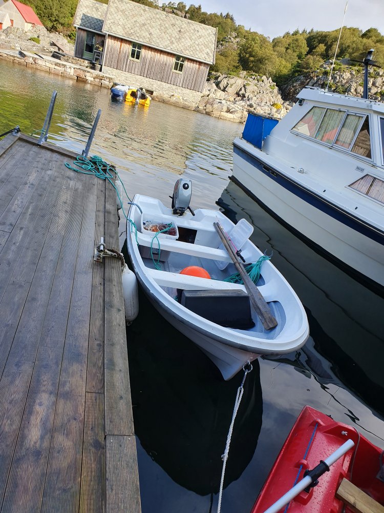

Fikk testet båten igår og den fløtt iallefall. Den blir liggende ute neste mnd et par mnd fremover så er vel da enn får sett om den trekker inn noe vann eller ikke.

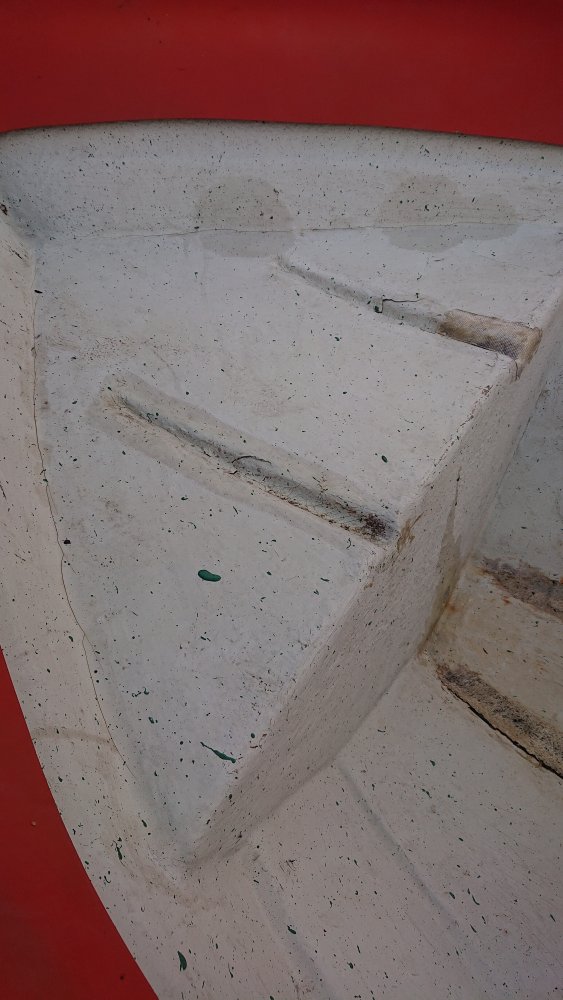

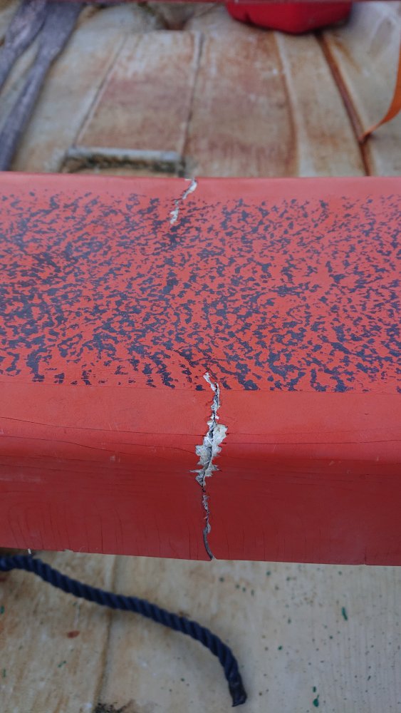

Her er ene toften som har sprekt. Er det glassfiber som er saken her også? DSC_0395.JPG.f73ae465c6b5a6997b4a2d39293a9775.JPG
I baugen her tenker jeg enten å legge på glassfiber / epoxysparkel, eller kappe til en plate som kan avlaste når man trør her. Hva tenkes?
