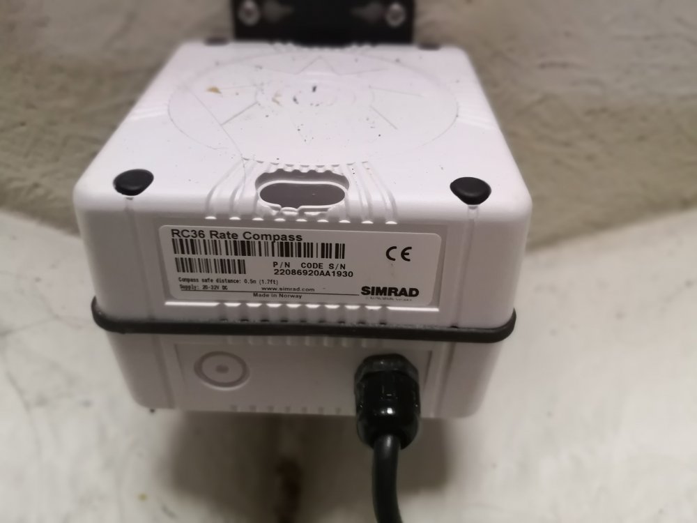

I høy fart begynner båten og vingle frem og tilbake når den går på autopilot, en Simrad AP26.
Autopiloten går fint og rett frem på lavere hastigheter.
Har ikke funnet noen Simrad support for AP så jeg forsøker her på forumet. Noen som har tips eller tilsvarende erfaringer?
Båthistorie: Nidelv 26 VP TMD31A (2005-2014), Scand Baltic 29 Yanmar 6LPA-STP (2014-)
Den kompassen er jo en fluksgate forbedret med noen akselerometre for og gi mer stabilitet. Men også disse har sine klare begrensninger. Men 20 kn burde den jo takle. Nå har det jo også mye å si hvordan båten din er å styre i den farten. Er den kursstabil og enkel å holde på kurs uten for mye ratting for hand burde jo piloten også få det til. Er den derimot en vinglebøtte vil fort en autopilot få problemer om du ikke har gyrokompass eller et satelittkompass.
Men det første du bør sjekke opp er jo om alle oppsett i piloten er riktige. Kjør gjerne en helt ny installasjons prosedyre med kompass kalibrering og det hele.
