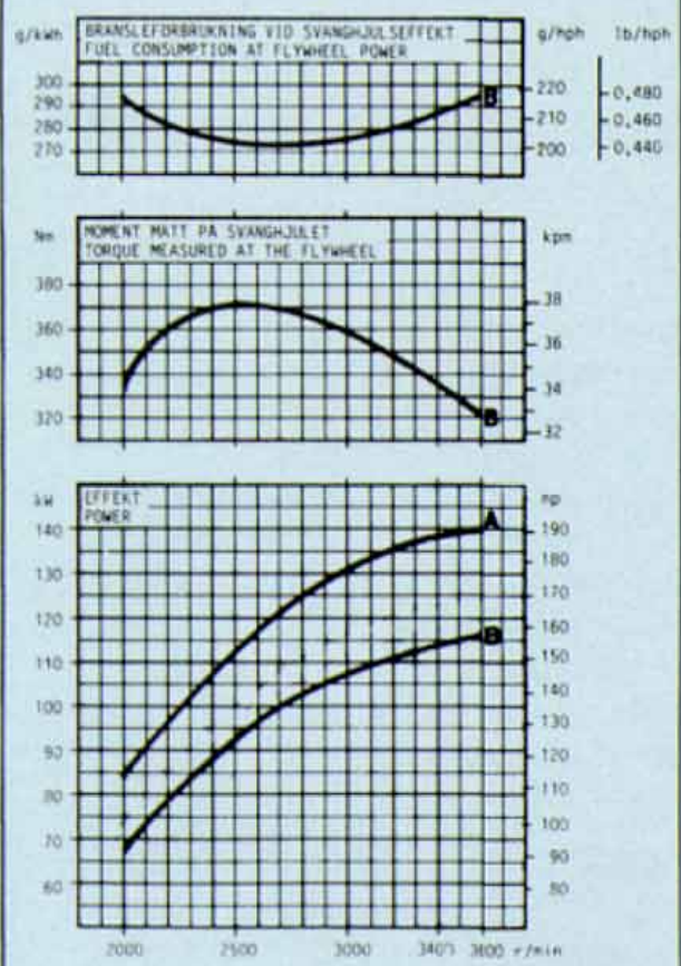

Det var da voldsomt til forbruk, skulle tro at båten din gled lettere i vannet en ei snekke. Ser de veier det samme.
Related image

Du kunne kanskje spart forbruk på vekta, men moderene diesel`er bruker minimalt mindre ved samme effektuttak..
2,5liter pr nm er jo litt, tipper du er nede i rundt 1liter pr nm ved 6knop.
Jeg bruker rundt 3-3,5liter pr nm i 24 knop, men da er time forbruket ca 80liter ;)

Jeg var egentlig ikke helt enig med deg, helt til jeg sammenlignet TMD40A(124hk) med en Yanmar 4JH3-DTE(125hk) så skiller det faktisk bare 3 liter i timen på fullt.
Vektforskjellen er 200kg......

Motorene bruker et sted mellom 0,15- og 0,2 liter pr time pr hk. Uintelligente forkammermotorer uten turbo kommer dårligst ut. Hulda ligger i feil ende. Hulda kan sammenlignes med en snekke på 17 tonn. Når det går pent for seg, 5 knop, 5 liter i timen. Altså 1 liter pr. nm. Og da tar jeg ut mellom 10- og 14 hk av motoren. Dette er universelle tall. Det er rett og slett en energibetraktning. Selv de mest moderne supermotorer må følge disse lovene. Så hvis liten forskjell i forbruk forbauser,  så er det nok uansett slik det er. Vekt og skrogform med hastighet teller mest.
