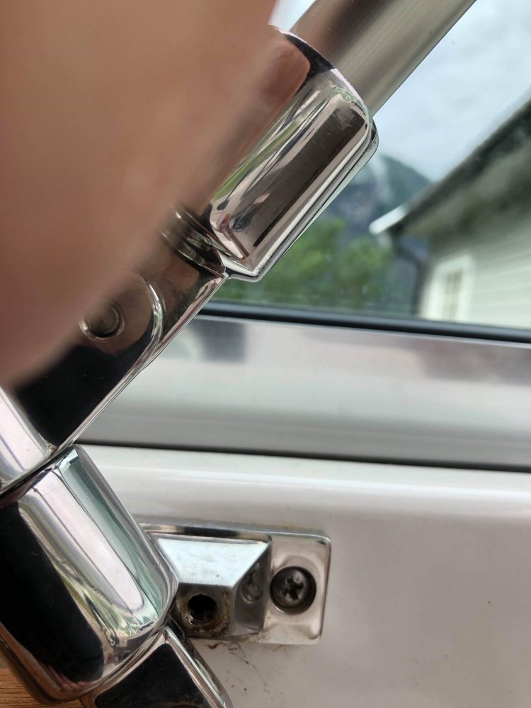

peterka Startet 22.Juli.2019 Link til dette innlegget Startet 22.Juli.2019 Har ein Uttern D51 og i går så brakk skruen til feste av stangen til kalesjen. Den er 6 mm tjukk og 2,1 cm lang. Prøvde ein skrue, men gjengene var for fin i forhold til den gamle. Tok av på den andre siden og lagt ved bilde. Kor kan eg få tak i ny skrue med samme gjengene? Det er rundt hode med spor til flatt skrujern. Sitér dette innlegget Link to post
ToreKn Svart 22.Juli.2019 Link til dette innlegget Svart 22.Juli.2019 Synes det ser ut som 1/4“ UNC gjenger. Men uten å kunne måle er det vanskelig å si sikkert. ? Sitér dette innlegget Link to post

Komodo Svart 22.Juli.2019 Link til dette innlegget Svart 22.Juli.2019 ToreKn skrev for 3 timer siden: Synes det ser ut som 1/4“ UNC gjenger. Enig 1/4" UNC er i utgangspunktet 6,35mm, men ofte er diameter noe mindre enn nominelt. Stigningen avgjør det. Men ut fra bildet tror jeg at jeg kan si med 99% sikkhet at dette er UNC. Den har grovere stigning enn M6. peterka skrev for 1 time siden: ... korleis finner eg stigningen? Med et gjengelære. Men med litt godt øyemål går det også med skyvelære. Still inn skyvelret på 1/2 tomme (12,7mm) og hold kjefteneover over gjengetoppene. Så skyver du sammen skyvelæret mens du teller gjenger. Tallet du får ganger du med fire. Sitér dette innlegget Draco 20 blir jolle Skroggjennomføringer og materialkvalitet DIY Badeplattform DIY Anker i syrefast Link to post
