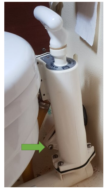

Har et standard båttoalett med pumpe på høyre siden.
Det har ganske mye tilbakeslag, så for å hindre urin i å vende tilbake så må jeg nå pumpe inn ganske mye sjøvann.
Jeg har forstått at jeg nok bør bytte tilbakeslagsventil. En gummisak. Men fikk også beskjed om å rense den som er der.
Men hvor sitter den egentlig?
Hva er mest tidsbesparende fremgangsmåte?
Denne tilbakeslagsventilen kalles jokerventil og er superenkel å bytte. På min Jabsco holder denne max én sessong før den begynner å lekke..
Jeg klarer ikke å se hva slags merke du har, men jeg tipper jokerventilen din sitter her(hvis dette er exit og slange ut av toalettet):
Framgangsmåten er:
-Kjør igjennom litt sjøvann for å skylle bort dritt
-pump toalettet helt tomt
-løsne disse to skruene og bytt jokerventilen, skru sammen

Landcrab skrev 2 minutter siden:
ramgangsmåten er:
Og steng ventilene etter at du har pumpet tørt?

Landcrab skrev On 24.7.2019 at 8.53:
Framgangsmåten er:
Jokerventilen ser slik ut:
Jeg sliter også med tilbakeslag, tipper denne ikke er byttet på 10år. Du har ikke tilfeldigvis samme jabsco som meg? Bare å skru opp, også gir resten seg selv? Samme jokeventil til alle Jabsco toaletter..?69D80E81-A741-4686-8519-8E13C94D58F0.jpeg.ec58ec08124e43fe5fe207a6045ff757.jpeg
