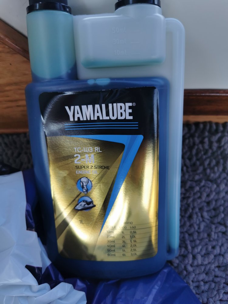

Takk før tipset om at jeg bruker feil blyersetting.. Da må jeg finne riktig når kjører førbi en marina/butikk.
Blyerstatning trengs ikke på 2T, og heller ikke på nyere 4T.
Tc-w3 2t olje bør de ha på de aller fleste marinaer som selger bensin

Da er ny impeller på plass. Den gamle hadde 4 halva armer. Test kjørde i 20 min og gikk helt som den skulle.. Så satser på det var feilet samt jeg nå bruker rett olje i bensinen.. Takk for hjelpen
Takk for at du deler, og så flott at du fant feilen!
