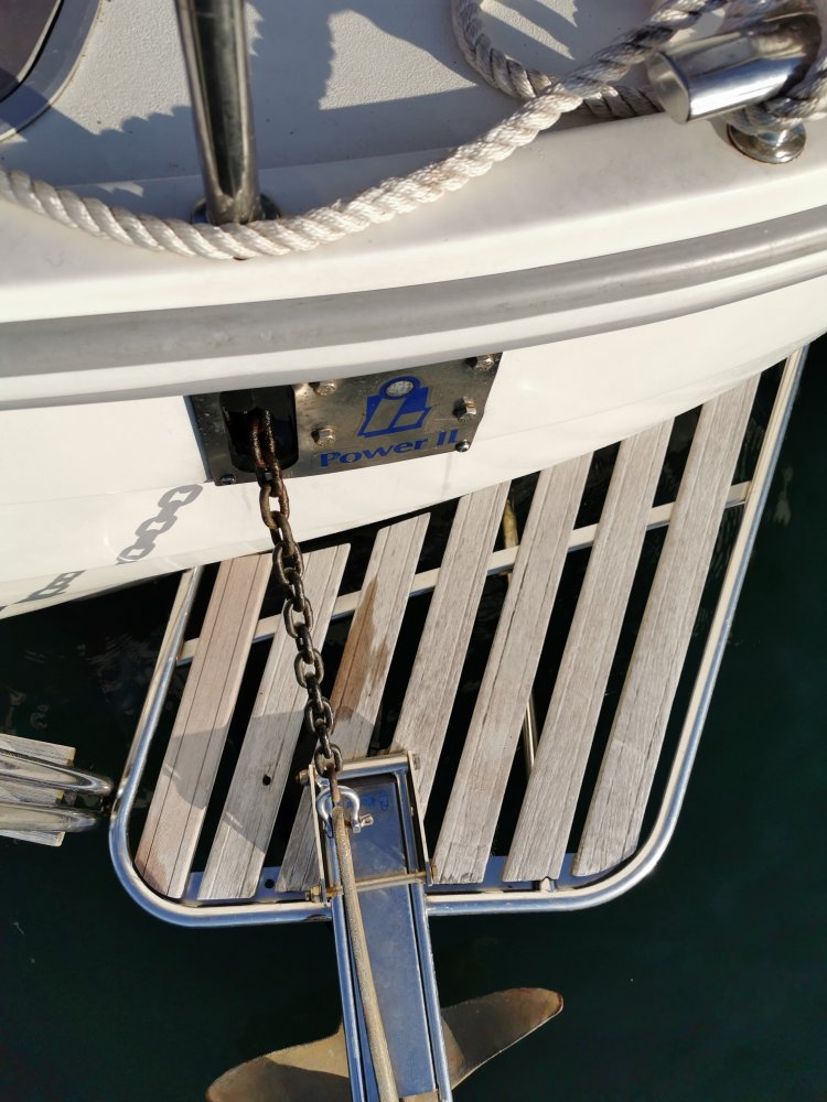

Ijas ankervinsj løser ikke ut seg
MR Swe
Da er det vel intet annet å gjøre enn å starte feilsøking da eller ?
Du kan jo starte med å ta vekk kjettingen. Så sjekke el koblinger for dårlig kontakt, irr etc, måle spenninger. Rele'ene kan du prøve å bypasse for å se om det er de som feiler. Neste blir å demontere hele greia for videre feilsøking, sjekke børster etc. eller om motor står i sju stein pga. rust elns.
