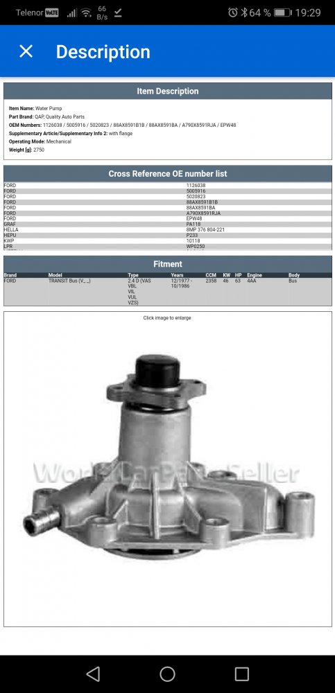

Hei skal prøve meg på og legge in noe nyttig informasjon siden dette forumet har besvart mange av mine spørsmål
Skulle bytte registerreim på en 2401E. Fikk beskjed om at løpehjulslageret ikke var å få tak i på flere steder. Etter litt leting ente det med ebay. Leverandør fra England skaffet SKF lager til ca 750.- VKM14300, kjøpte også ny uorginal alu vannpumpe fra en leverandør i USA. så disse delene er mulig å få tak i. Mye enklere en å bytte motor når leverandørene sier at det ikke kan skaffes. Min motor kakler fint i en Årø 28 å har sikkert mange år igjen ?
