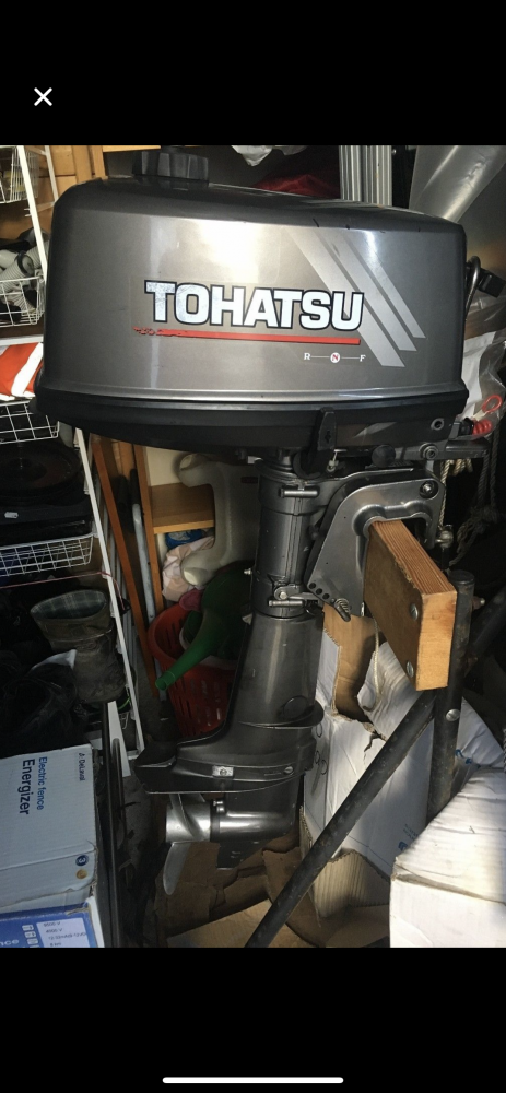

Tohatsu 4hk 2takt stopper. Starter etter tørking av plugg.
Nor-Dan 7800
Har problemer med at motoren stopper. Hvis jeg skrur av forgasseren og tørker pluggen, starter den med en gang. Da går den helt til den får for mye bensin. Når den stopper er det ikke mulig å få startet den igjen. Har prøvd å bøye litt på flotøren, men det ble ikke noe bedre. Blåst ren forgasseren, ikke noe bedring, ny plugg, ikke noe bedring.... er det noen som har vært borti samme problem?
flottørnåla kan du teste med forgasseren demontert. Blås i innløp for bensin når flottøren henger rett ned(forgasser tom for bensin). da skal du kunne blåse lett igjennom.
Snu forgasseren opp ned, og prøv å blås igjen. Da skal det være stengt. kan du blåse inn da, så tetter ikke det skikkelig.
blås med kjeften, ikke bruk trykkluft der.
Redigert av S/Y Vega (see edit history)
A jack of all trades is a master of none, but oftentimes better than a master of one
Dersom motoren har gått pent tidligere og plutselig får for mye bensin/renner over så er eneste mulighet som Mix forklarer at du har en nåleventil som ikke tetter på setet.
Dersom den i som står i din forgasser har gummitupp så eldes den og lekker.
Dersom den er metallisk så vil du som oftest kjenne et slitespor etter setet når den er klar for utskifting.
Når du valgte å begynne å bøye på flotøren gjorde du et dårlig valg. Håper du tok nøyaktige mål og dermed kan stille den tilbake til riktig stilling.
Håper du ikke i tillegg har rørt lufttilskuddsskruen også.... for den har heller ikke noe med dette og gjøre.
Forleslår at du tar en "Dynamisk flotørnivåkontroll" slik at du får verifisert at flotørnivået ditt holder seg tilsvarende pakningsflaten til forgasserbunnen din, ved belastning.
Har du skrudd lufttilskuddsskruen i bunn med mer enn lillefingeren: Kjøp ny forgasser
Har du stikke noe av metall inn på setet til nåleventilen: Kjøp ny forgasser
Å teste med luft som foreslått over gir en indikasjon men ikke mer enn det.
