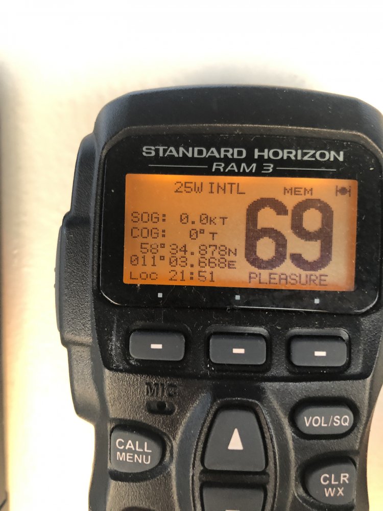

Apparatet jeg har er en relativt ny Standard Horizon GX1700e (bildet av radioen er av den ekstra håndholdte enheten jeg har plassert ute.)

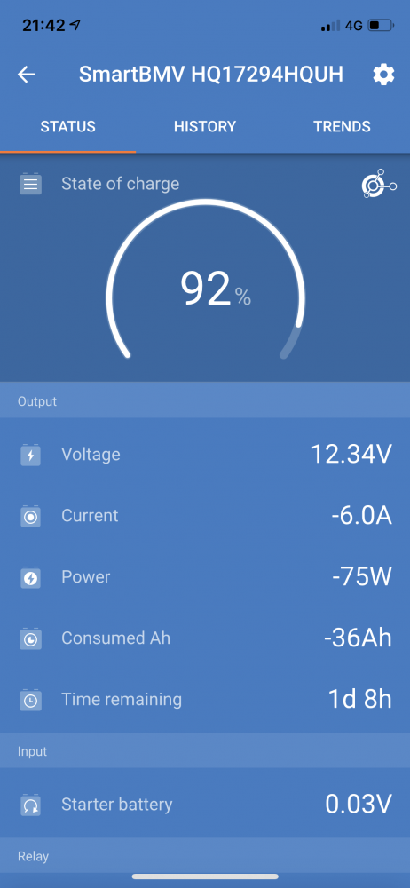

Effektmålingen var da apparatet allerede var på, bildene er tatt uten og med sendeknappen trykket inn.
OK, Da trekker apparatet 0,7A  Det kan vel gi ca 0,5W til antennen i beste fall.  Tror du har en feil i senderen din.  Kjenner ikke din VHF, men noen apparater kan og ha en trip funksjon,slik at de slår seg ned på lav effekt ved feil på antenne eller antennekabel.  Sjekk manual. Dette for ikke å skade utgangstrinnet på senderen med for stor reflektert effekt.  Start med å sjekke antenne og coax kabel, evnt sjekk med en annen antenne.
