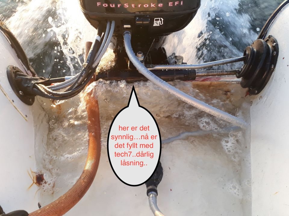

Vet ikke hvorfor men motoren tar inn så mye vann... jeg kan ikke kjøre mer en 7-8knop...ellers blir det håpløst med vatn som er over alt...

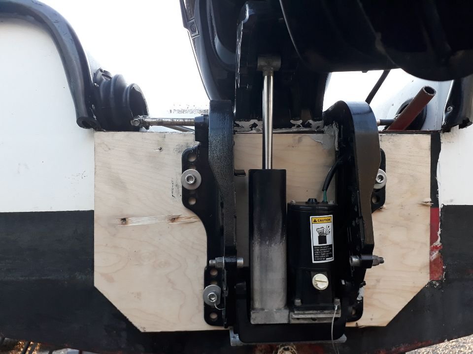

Kan det være problem at motoren er satt litt ut fra båten ? (det er 32mm totalt...)
Se på bilder..

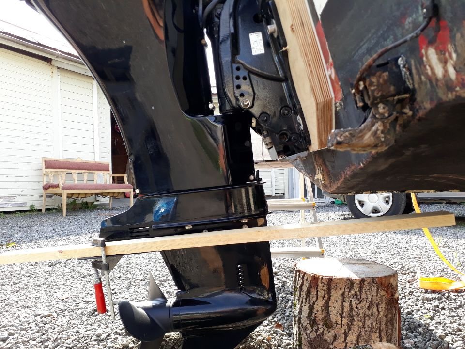

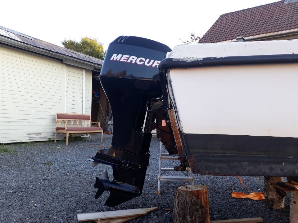

Har du et bilde som viser flyndre på motor og bunnen på båten ?
for å se om høyden er rett, trim motoren slik at kavitasjonsplata ligger parallellt med bunne på båten .
Er motoren for lavt montert , så vil det sprute opp mer vann langs stammen
Kavitasjonsplata skal normalt sett flukte med bunnen av båten. Så kan det finjusteres hvis man orker det.
Når du tar bilde så er det veldig bra om du også får holdt en planke langs med skroget, for da er det mye lettere å se hvor den kommer i forhold til kavitasjonsplata.
Du har jo ett hull å gå på I høyden da, så det kan jo være greit å løfte den et hakk for å prøve. Dessuten bør du lage til drenering ut av brønnen, slik at vannet renner ut igjen når du kommer opp I fart. Samt tette de to hullene som nå slipper vannet inn I båten fra brønnen. Da begynner det kanskje å nærme seg noe...

Tilt motoren slik at kavitasjonsplaten og bunnen av båten går parallelt. Så måler du avstand fra planke opp til bunnen.
Hev motoren tilsvarende i cm. Kanskje en halv cm ekstra. Da vil du både få mindre sprut (dvs ingenting regner jeg med) samt høyere hastighet.

Utfordringen hos deg er at org.  akterspeil er såpass lavt, så øverste boltene vil nå kommer over det hvis motoren flyttes ca 10 cm.
Mulig jeg hadde flyttet motoren så langt jeg kan opp, men allikevel boltet igjennom org. akterspeil. Med det nederste bolthullet. Men kanskje @ivar har gjort slike justeringer over org. akterspeil og kan kommentere hvordan dette kan gjøres på raskeste vis?
