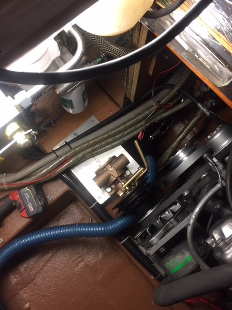

Utfordringen med annen reim og bytte reimhjul er at det er montert ekstra reimhjul allerede. Og det er helt uaktuelt å ta det bort da dette er nødlensepumpa vår ?
Er ekstrareimhjulet satt på/foran originalhjulet?
I så fall er det ikke et problem fordi hjulet fra Balmar/Altmount monteres -over- originalhjulet.
Dvs. som en kopp, vises fint på YouTube.
Betyr altså at den bare bygger noen millimeter lengre ut.

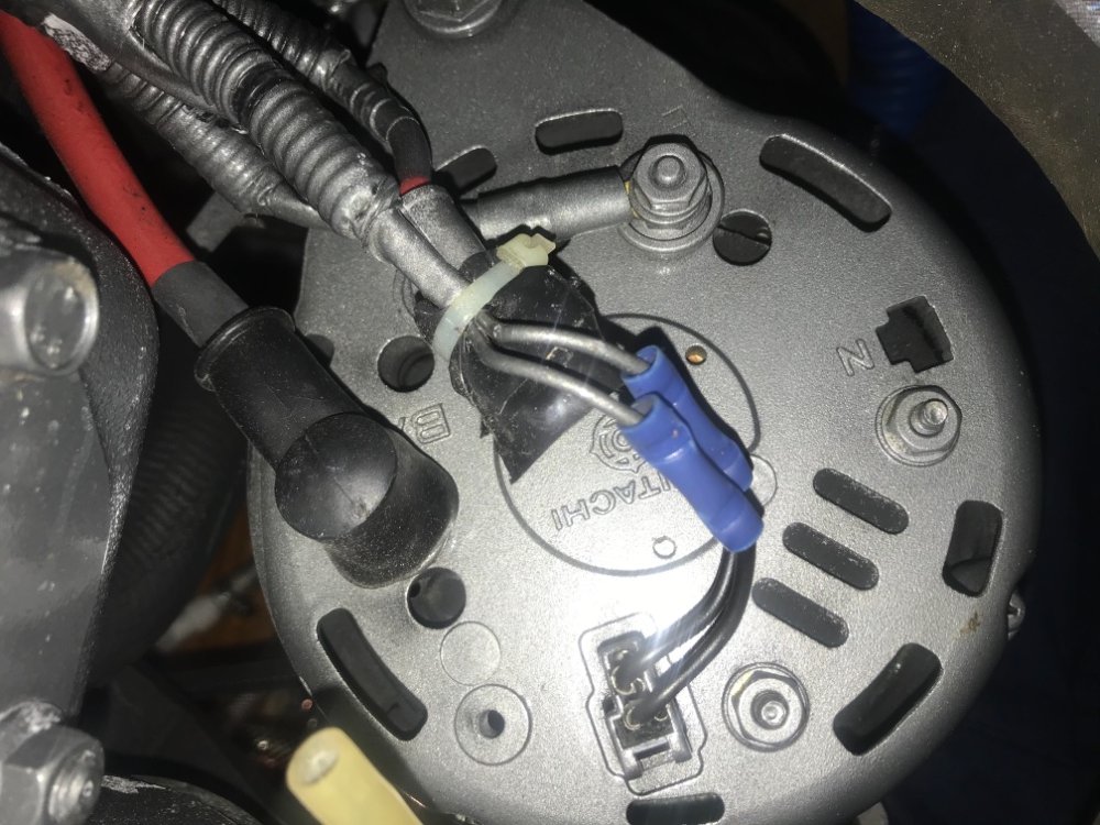

Min dynamo ser slik ut

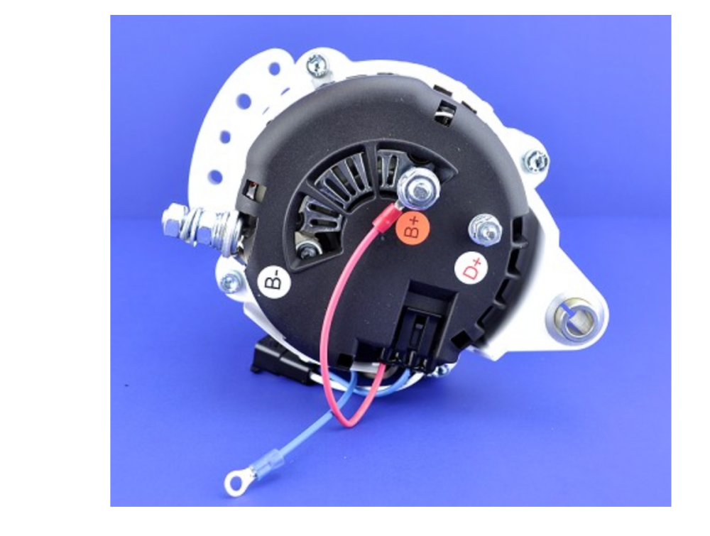

balmaren ser slik ut
mitt enkle spørsmål er da hvilke ledninger kobler jeg hvor på Balmar dynamoen?
