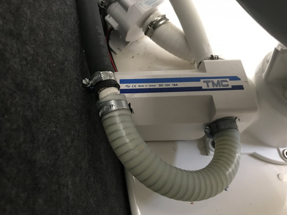

Kompass83 Startet 29.Juli.2019 Link til dette innlegget Startet 29.Juli.2019 Klarte å miste en porta-potti over bord i fjor høst, og da tenkte jeg at jeg aldri skal ha noe sånt igjen. Fikk dratt den ombord igjen, men vurderte seriøst og la den ta turen til Danmark. Da jeg kjøpte båt i år, var elektrisk toalett viktig. Og det er herlig så lenge det virker. Noe det ikke gjør nå :-/ Jeg er den lykkelige eier av en TMC-dass på 18A, det er stort sett det jeg vet om den. Den har velger for septiktank og rett ut. Septiktanken har egen elektrisk pumpe og den funker fint. I går tømte jeg septiktanken for første gang. Etterpå fungerte toalettet som normalt. Men etter dette igjen var jeg på do. Jeg kvernet litt ekstra lenge for å få skylt ned alt, og plutselig stoppet kverna på toalettet helt. Det kom ganske mye vann i skåla, og dette ble værende i skåla. Øste det ut. Det virker som kverna får strøm, for når jeg trykker inn bryteren gir det litt utslag på lampa der inne. Men kverna virker ikke, lager ikke lyd. Har prøvd å vri om velgeren til «rett-ut-posisjon», men hjelper heller ikke. Er sikker på at ingen har putta våtservietter, q-tips eller dameutstyr nedi der. Er det noen kjappe triks som kan løse dette, eller må jeg pelle fra hverandre svineriet? + Sitér dette innlegget Link to post

Flid Svart 30.Juli.2019 Link til dette innlegget Svart 30.Juli.2019 På enden av motoren til kverna sitter det en gummiknott. Ta av den og bruk en flat skrutrekker i sporet til akselen. Vri litt frem og tilbake, kanskje det kan hjelpe til å løse problemet. Sitér dette innlegget Link to post
Kompass83 Svart 30.Juli.2019 Emnestarter Link til dette innlegget Svart 30.Juli.2019 Tusen takk for det siste tipset der Flid, det var det som til slutt gjorde susen ?. Jeg begynte med å sjekke strømmen, den var ok. Deretter testa jeg Donald-smukken fra Jula. Fikk opp et langt strekk med dasspapir. Brukte en plastgaffel og en lang, utrettet slangeklemme for å få opp alt papiret. Kverna var fortsatt dau. Så tok jeg flaskeåpneren på leather-manen og fikk skrudd en halv omdreining bak på pumpa. Kom så vidt til. Da funka kverna igjen! MacGyver-oppskriften funker fortsatt, man kan fikse de største problemer med en lommekniv! Endelig går det an å drite, jeg har knapt vært gladere ? Sitér dette innlegget Link to post
