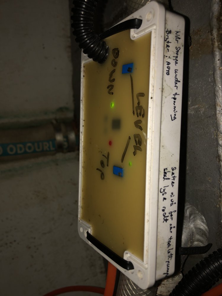

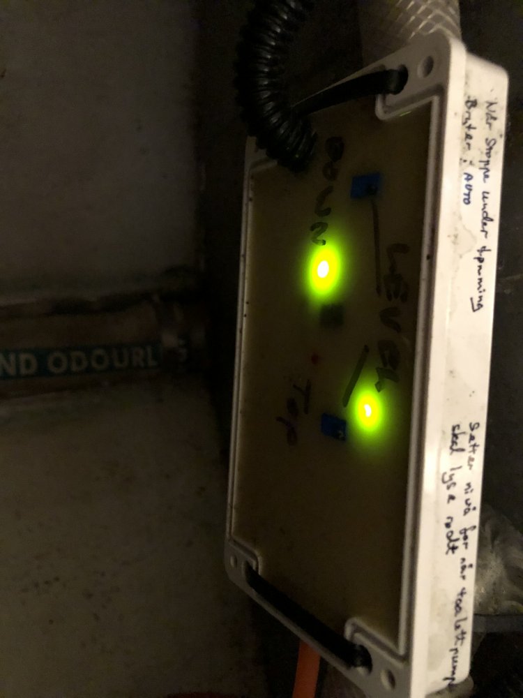

Septikktanken tømmer seg ikke.
Når jeg starter pumpa så går den max 10sek så stopper den automatisk.
Tviler på at tanken er tom da tanken indikerer full etter kun 2 flushinger på toalettet.

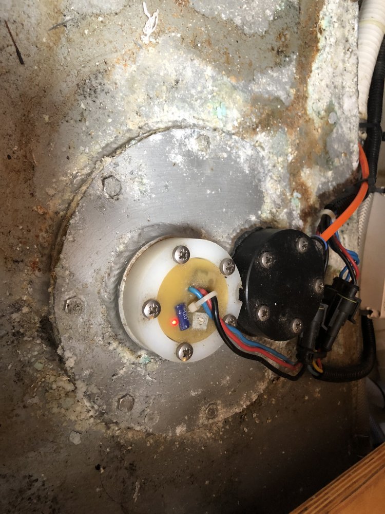

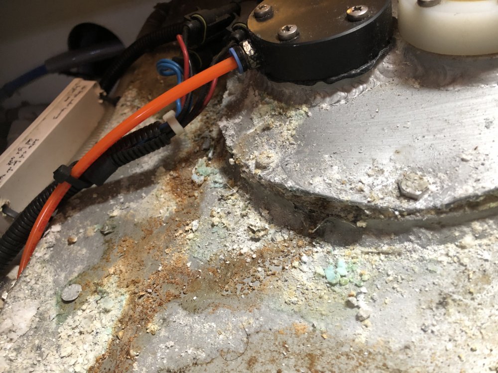

Har også lekkasje fra tanken (ser ut til å komme fra toppen (rundt mannhullet)
Noen forslag til løsning?
Båt:Nordic Oceancraft 28.
legger ved noen bilder.

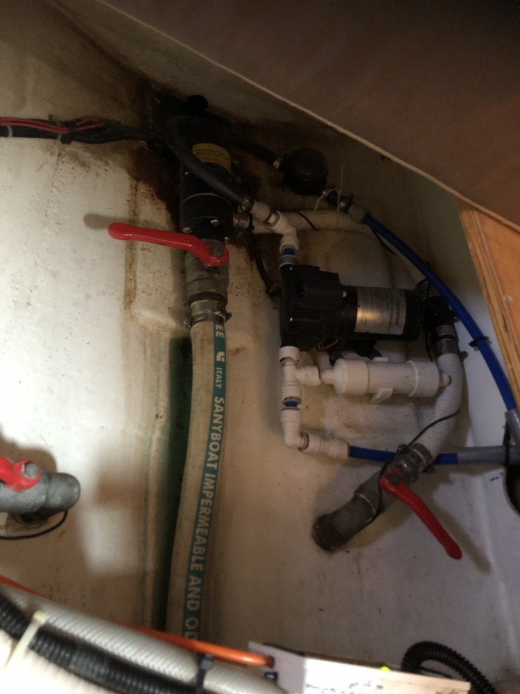

Du har begge kranene åpne når du kjører pumpa? De ser stengt ut på bildet.
Begge kranene åpne når jeg kjører pumpa ja.
jørn skrev for 1 time siden:
Sikker på at den ikke drar luft?
Ingen anelse. Hvordan finner jeg ut det?
jørn skrev for 23 timer siden:
Hold fingeren forran utluftingen. Om du kjenner at det suger der er det trykk fra pumpa. Jeg hadde utettheter i dekkforskruinga en gang, og det var nok til at pumpa ikke klarte suge.
Den drar nok luft. Ingen innsug fra lufting.
lekasje fra toppen av tanken (mannhullet)
noen ide om dette er mulig å tette med noe?
tanken er av aluminium.
Noe som også er irriterende er at den begynner å lekke fra toppen før den indikerer at tanken er full ?
