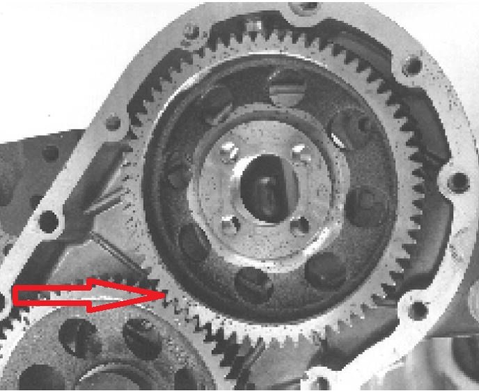

Dersom du har KAD32 eller en annen motor som bruker samme transmisjonskåpe ber jeg deg IKKE følge rådet du fikk over da jeg mener det er fare for at en RS tetning kan havne i mellom registerhjulene og ende opp i oljesystemet.
Det er min mening at dette kan skade motoren din og jeg ber deg vente med å montere og starte motoren til dette er sjekket ut.
Jeg er 20 mil hjemmefra så jeg har ingen KAD/KAMD å åpne for å sjekke men jeg har tatt en RS dekkplate fra et 6305 lager som jeg har varmet til 120 graderC  og den beholder IKKE tilstrekkelig fasthet.
Det bakre lageret står i direkte kontakt med drevet som driver dieselpumpa og her er det motorolje.

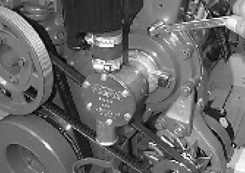

Ser pumpe / infesting slik ut ?

Det var nettopp det jeg var bekymret for, at det skjedde nå....   da har du informasjonen, så er det ditt valg.
Du bør uansett ta et bilde inn i senter av hullet der pumpa sitter.
Selv om du haster på vannet så er det ikke lurt å montere pumpa på en skadet medbringer... så den må du sjekke.

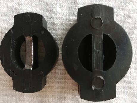

Den skal se slik ut
Disse 2 er nye, Pumpa drives av flata i senter, Gummikammene utvendig blir slitt.

Medbringer kom ut med pumpa.  Den ser heldigvis ut som  den skal.  Monterte pumpa uten impeller,  for å kunne rotere akslingen og kjenne at medbringer traff riktig.  Har pusset kanten (la lofritt papir i åpningen) og frisket opp gjenger og byttet rustne bolter. Impeller ble satt inn etterpå.  Bør bli bra nå. :)
