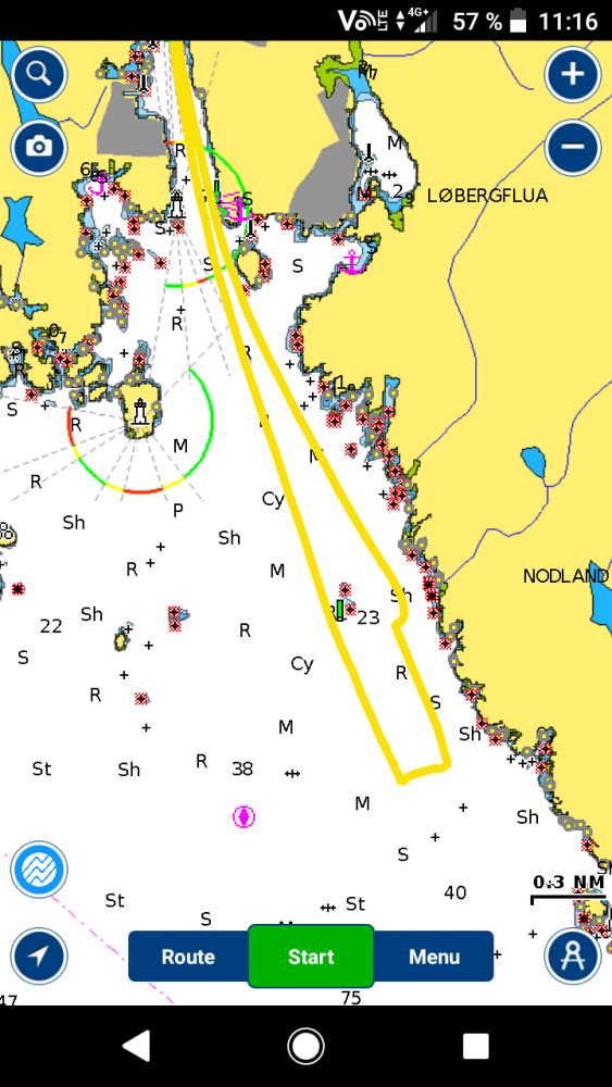

Legger ved sporet fra denne "turen".

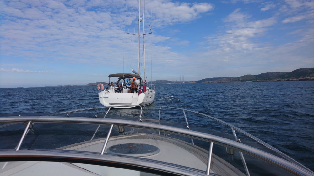

Etter kort tid hørte jeg kystradioen kalle opp en seilbåt, og forklarte situasjonen å spørre om de kunne assistere frem til RS kom frem, seilbåten hadde antagelig AIS. Seilbåten forklarte at de allerede hadde hørt alt som ble sagt over VHF'en og hadde allerede kurs rett mot meg.
I sporet ser man hvor jeg fikk motor stans og begynte å drifte mot land. Seilbåten kommer til og jeg får slep.
Stor takk til dem!

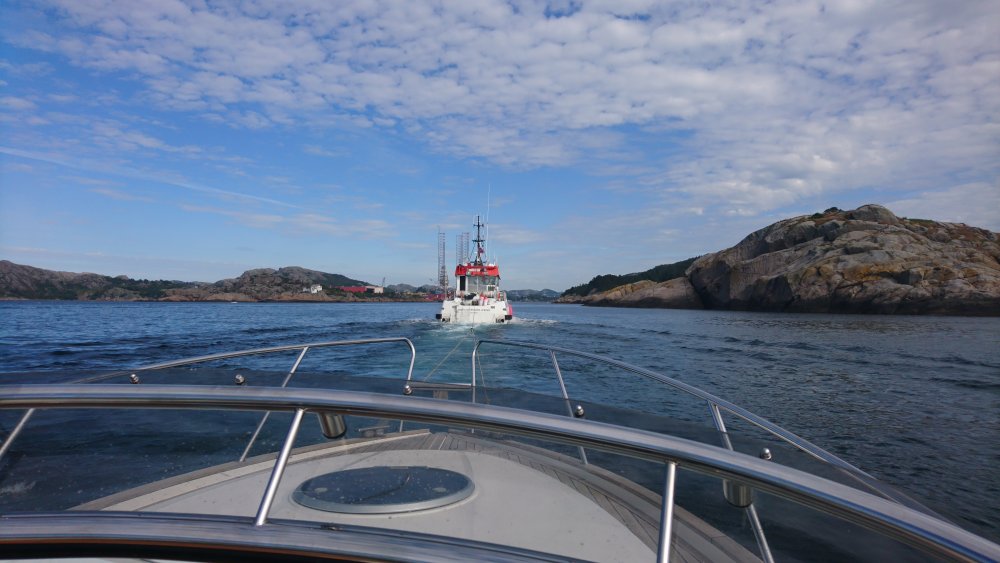

Den lille "bøyen" på sporet tilbake til Egersund er hvor skøyta kom og overtar slepet, takk til dem også.
