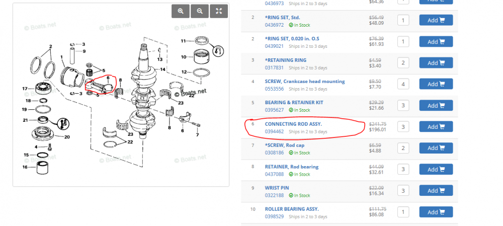

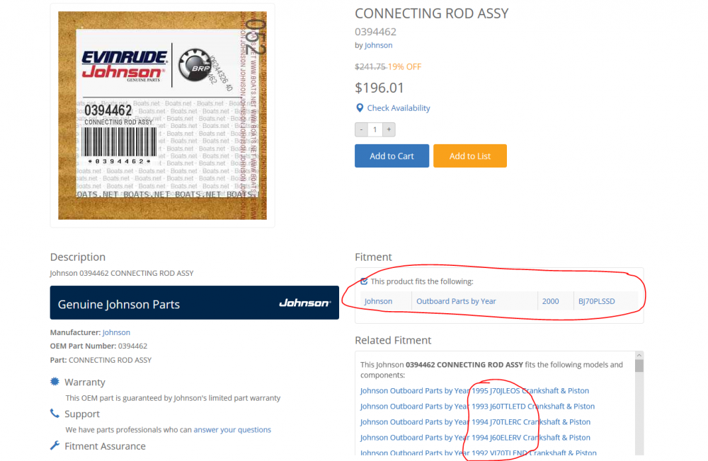

Om man bruker nettsiden som Morte1 tipset om så vises delenummeret til hvilke motorer delen passer til.
Delekatalog  påhenger
Velg din motor og delekategori
Velg del og klikk på delenummeret
Da ser man hvilke motorer delen passer til :thumbsup:
