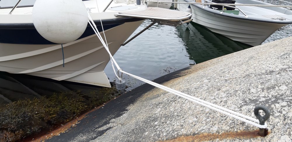

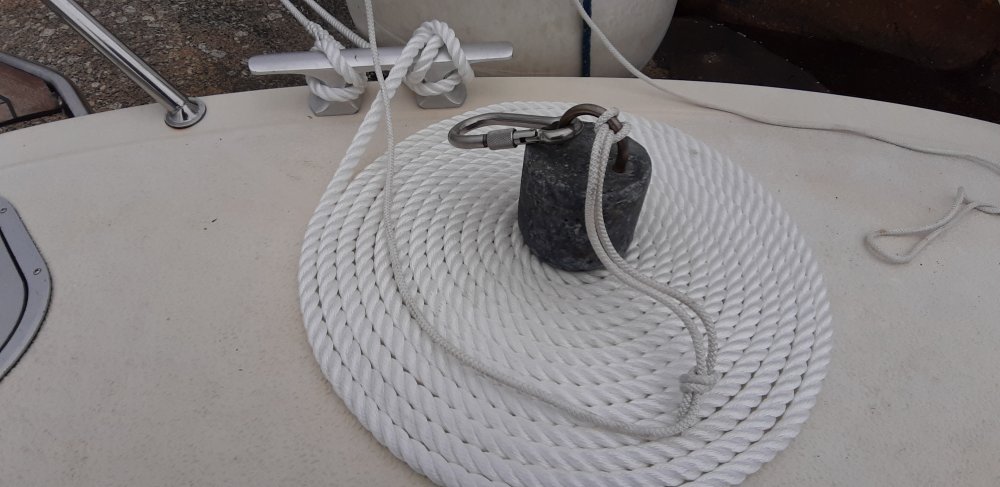

Komodo Svart 5.August.2019 Link til dette innlegget Svart 5.August.2019 Dødmannslodd er imidlertid ikke bare fortreffelig på dreggen, de er også utmerket på fortøyningsliner til land. Vi har så godt anker at jeg bruker ikke dødmannslodd på ankertauet. Unntaket er hvis vi ligger et sted med svell og ønsker en mer behagelig bevegelse i båten, da kan jeg henge ut et par. Vi har flere av disse ombord Blir brukt på denne måten Ubehagelige rykk i båten er da fraværende, og kapteinen er sikret en god nattesøvn Når man fortøyer med bergkiler er det ekstra smart. Svell, eller bølger fra hekksjøgeneraler som ikke tar hensyn til andre som ligger fortøyd, kan gi rykk som røsker løs kiler. Har opplevd det selv, og sett andre bli utsatt for det enda flere ganger. Sitér dette innlegget Draco 20 blir jolle Skroggjennomføringer og materialkvalitet DIY Badeplattform DIY Anker i syrefast Link to post

Komodo Svart 5.August.2019 Link til dette innlegget Svart 5.August.2019 Arne2 skrev 18 minutter siden: Skal tro om noe som dette skulle kunne fungere som "dødmannslodd". Ser den finnes i mange forskjellige vektklasser. https://www.jula.no/catalog/fritid/trening-og-helse/treningsutstyr/manualer-og-vektstenger/kettlebell-003619/ De ville jeg styrt unna. Bruk heller bly. Mine er hjemmelaget, men det er også å få kjøpt. Sitér dette innlegget Draco 20 blir jolle Skroggjennomføringer og materialkvalitet DIY Badeplattform DIY Anker i syrefast Link to post
