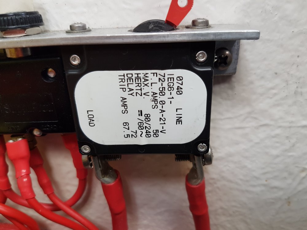

Marex 300 SC, automatsikring kobler ut, men vippebryter slår ikke over til null.
lurvetass
Det er ikke uvanlig med denne typen vern. De løser ut, og det blir spenningsløst, men selve bryteren står fortsatt i posisjon "ON/1". Du må da først slå den manuelt av til "OFF/0" (Kalles ofte for å "resette" vernet) for å kunne koble inn spenningen igjen ved å slå den til "ON/1". Dette er antagelig ikke en funksjonsfeil med ditt vern, men en ønsket funksjonalitet. Det er vanskelig å analyser hvorfor det er benyttet et slikt vern uten å se tegningene/dokumentasjonen på vernet og anlegget for øvrig.

OK, min inkompetanse er grenseløs, innrømmer det. Men hvorfor kobler en 50 A ut? Hvis det da ikke er større elektromotrer på kursen. Jeg har lest et eller annet sted her at automater blir slitt (brente kontakter) etter hvert.
Hvis den kan bli utslitt kan jo det være en forklaring. Men rart ikke vippebryteren slår over når den kobler ut.
Samtidig har alle andre forbrukskurser egne sikringer og ingen av disse kobler ut.
Ingen andre strømbrkere er koblet over denne.
Derfor jeg også lurer på om selve sikringen er dårlig.
Den ryker en gang eller to i uka og eneste som har stått på da er kjøleskapet og plotter.

lurvetass skrev 10 minutter siden:
Bytt ut :-) Ulempen er kanskje at du får noe som over tid er like ustabilt. Jeg har satset på vanlige smeltesikringer.

Hmm, nå ble det litt mer komplisert.
Hvis dette er riktig er det jo litt vanskelig å se hvilken sikring som kobler ut?
Tok litt tid før jeg fant ut at det begynte å fungere igjen ved å vippe bryteren frem og tilbake.
Men hvorfor løser den ut da? Når ikke noe annet feiler? Og hvis det er en kortslutning noe sted med så mye strøm burde jeg vel merket det?
Enten med lyd lukt eller at en ledning brant over? Men alt virker normalt etterpå.

9 hours ago, lurvetass said:
Har en 50 A automatsikring til forbrukskursene. Den kobler noen ganger ut, men vippebryter på toppen slår ikke over. Er dette normalt eller er det feil på selve sikringen?
Den fører til hovedsikringstavla for alle forbrukskursene. Ingen av disse slår ut samtidig.
Jeg vil tro at mekanismen inni sikringen er defekt, slik at vippen ikke går ned, dersom sikringen går.
Kan det være en idé å endre opplegget, siden du trekker mer strøm igjennom en det en gangen var tiltenkt?

Men det er ingen flere forbrukere enn det var oprinnelig. Det er tilogmed kapasitet til ubrukte kurser i det originale sikringspanelet som denne hovedsikringen går til.
Da tenker jeg at første forsøk får bli å bytte sikringen.

Har prøvd å google litt på dataene på denne sikringen og det er "ting som tyder på" at dette ikke er en "normal sikring" basert på termisk og elektromagnetisk utløsning slik som "normale sikringer". I stedet så kommer det opp noe som tyder på "hydraulisk forsinkelse". Man kan jo da tenke seg noe som for eksempel tilsvarer kombinasjonen av et ("fintfølende") elektromagnetisk vern og en timer.
Hvis oppbyggingen og virkemåten er en helt annen enn det som vi vanligvis tenker på som "automatsikring", så er det ikke godt å si noe om hvordan utløsningsmekanismen skal fungere. På en "vanlig automatsikring" så skal bryteren alltid slå seg av når sikringen "tripper" men for denne spesielle sikringen så er det ikke godt å si.
Enten så må man vel skaffe fram noe dokumentasjon som viser hvordan denne "spesielle automatsikringen" fungerer, eller så kan man kanskje skifte den ut med en "normal automatsikring" som er beregnet for aktuell spenning og strøm. (At den samme sikringen kan brukes for både AC og DC et er vel ikke utenkelig, men det må da eventuelt gå fram av doumentasjonen til sikringen.)

Prøvde å sjekke litt på dokumentasjonen til Schneider. Selv om sikringene har "bryterevne" ved 12V DC, så er det jo ikke sikkert at de av denne grunn nødvendigvis vil "utløse" i forhold til spec. Dette kan man jo for eksempel spørre Schneider om.
