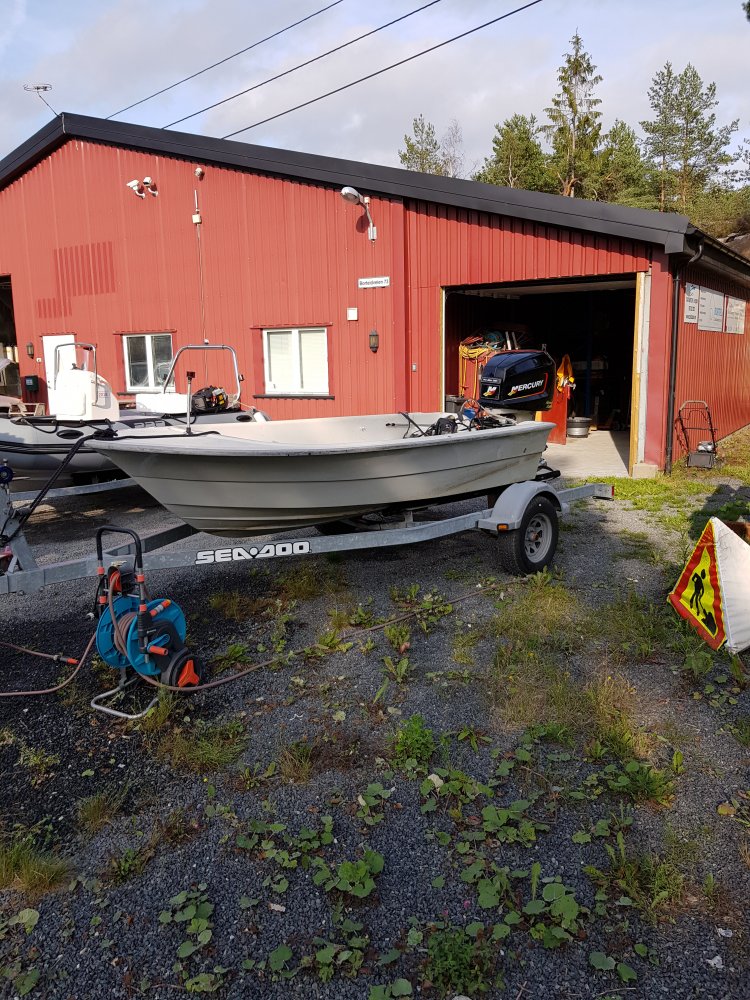

Guest Startet 5.August.2019 Link til dette innlegget Startet 5.August.2019 Hvor mange muslinger er det på forumet her nå ? Si noen ord om den og legg gjerne ut ett bilde Her er min, er hos doktoren etter en skikkelig heisatur i helga. Må forsterke lingehesten, skal tette igjen tunellen, skal nedfelles og midtsentrere tanken og batteriet skal flyttes helt frem. 41knop med 40hk var det jeg fikk, så nå skal det noe større bakpå (ikke 300merc, men en 90etec) Sitér dette innlegget Link to post

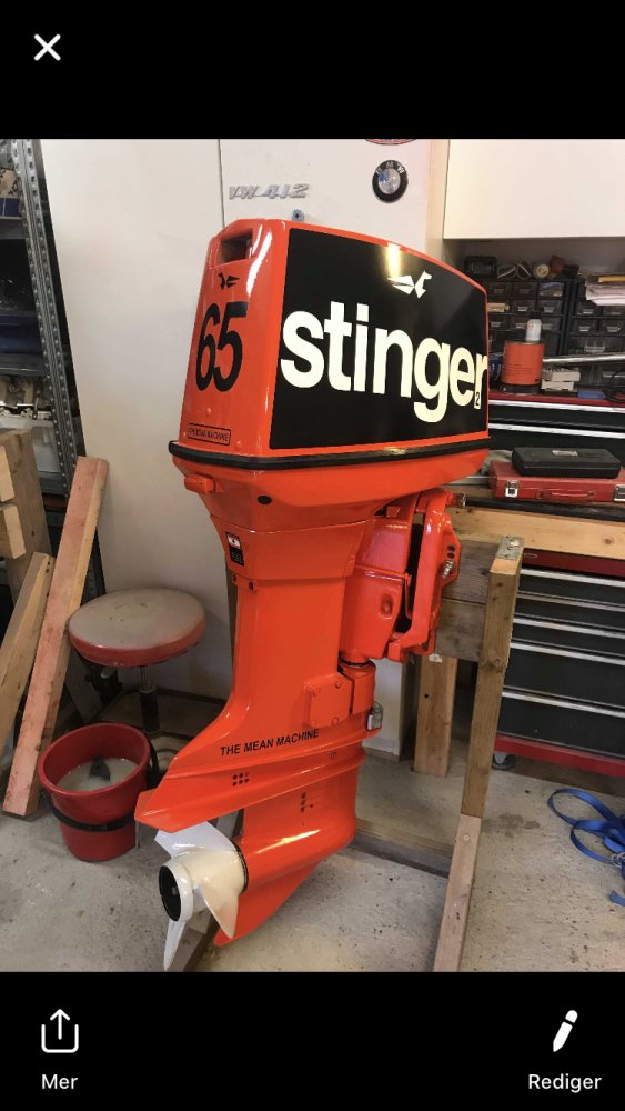

tkb Svart 30.Oktober.2019 Link til dette innlegget Svart 30.Oktober.2019 Bestilt denne til min Musling 430? Sitér dette innlegget Link to post

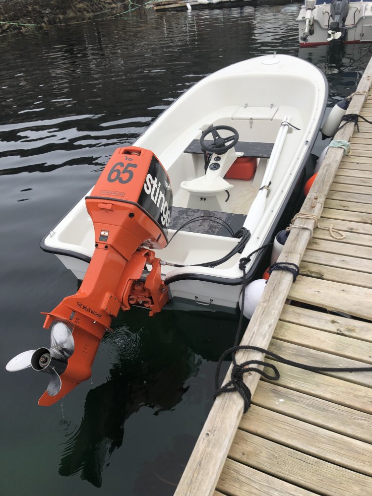

tkb Svart 30.Oktober.2019 Link til dette innlegget Svart 30.Oktober.2019 Nøyaktig sånn er det her og dieselfan. Får leve med det?, har bilene og? Motoren er 2001, backdated til 73 Stinger. Monteres rett på hekken, hever den litt. 114 kg. Blir spennende? Sitér dette innlegget Link to post

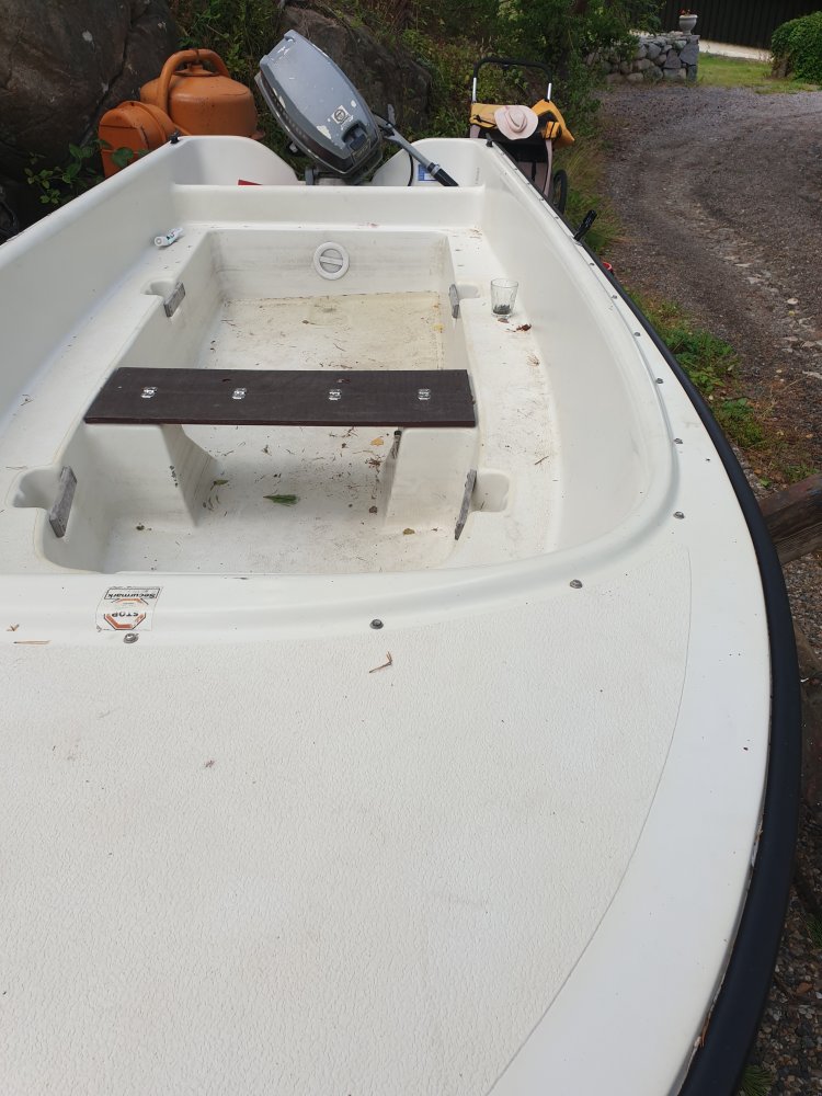

Færvik Svart 7.Juni.2020 Link til dette innlegget Svart 7.Juni.2020 Har akkurat kjøpt meg ett Musling 430 prosjekt, dog kun ett skrog foreløpig. Skal ha den som slepejolle/morrobåt til sjekta. Har en evinrude 90hk etec på hand (2007). Har du fått rigget din ferdig, og isåfall hvordan ble resultatet? :) Sitér dette innlegget Link to post

tkb Svart 7.Juni.2020 Link til dette innlegget Svart 7.Juni.2020 (redigert) Muslingen fungerer utmerket med 70. Kjører Raker propell. Den er litt var for chinewalk når jeg trimmer mye ut alene, men med 2 i båten er det fraværende. Hadde 40 før, 88 kg og det merkes med 114 nå. Ville ikke hatt så mye mer vekt akter, har flyttet bensintank frem under tofta. Monterte ny styring, Seastar NFB 4,2. Herlig båt? Redigert 7.Juni.2020 av tkb (see edit history) Sitér dette innlegget Link to post

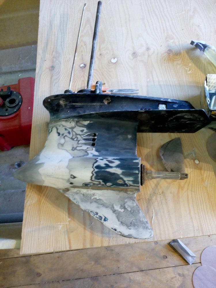

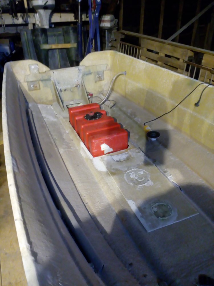

Guest Svart 20.Juni.2020 Link til dette innlegget Svart 20.Juni.2020 (redigert) Jaggu fant jeg frem muslingen her om dagen og gikk løs på den igjen Hva gjør man ikke for de siste knopene? Årets mål er 45knop med 40hk, det er bare 3knop opp fra i fjor Redigert 20.Juni.2020 av Guest (see edit history) Sitér dette innlegget Link to post

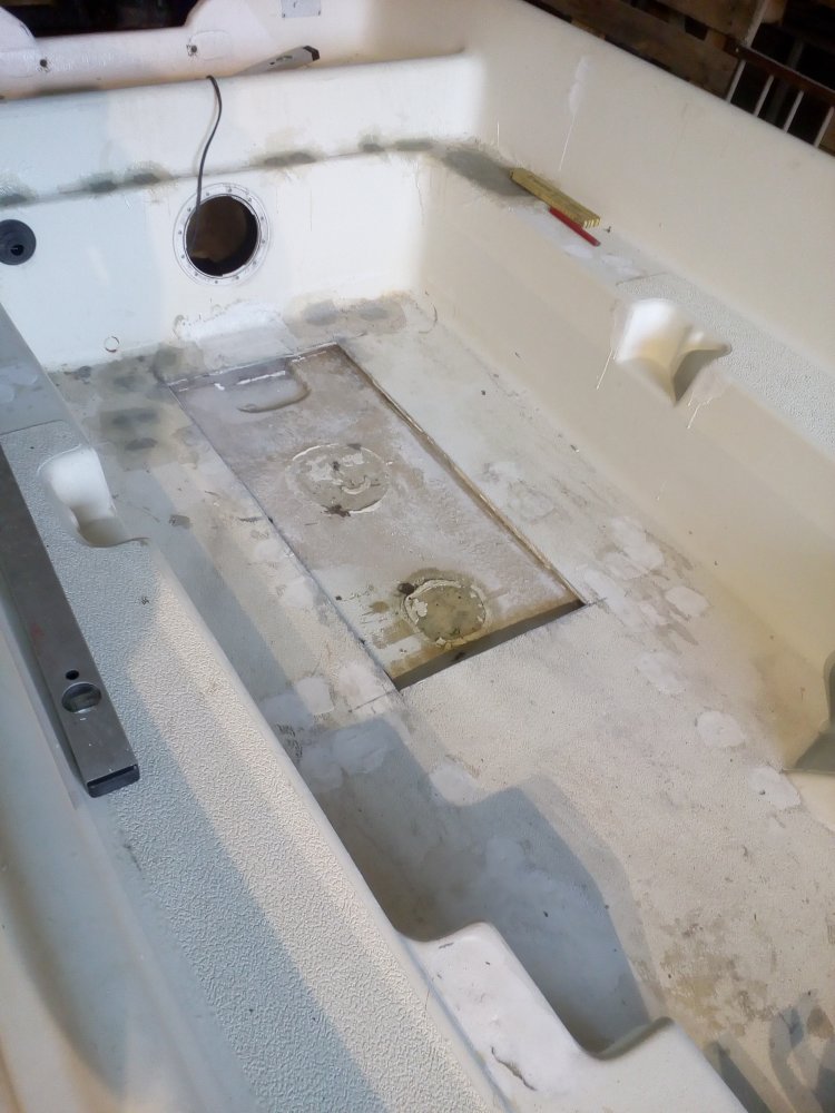

Guest Svart 20.Juni.2020 Link til dette innlegget Svart 20.Juni.2020 Ooooops, blei vist ett hull i båten Sitér dette innlegget Link to post
KarlStrømme Svart 20.Juni.2020 Link til dette innlegget Svart 20.Juni.2020 Hva har du gjort med undervannshuset? Sitér dette innlegget Link to post
Pettersenmotor Svart 21.Juni.2020 Link til dette innlegget Svart 21.Juni.2020 KarlStrømme skrev for 4 timer siden: Hva har du gjort med undervannshuset? Han har montert nosecone for å kunne heve motoren enda høyere. Fått motor på din? Sitér dette innlegget Link to post
Komodo Svart 21.Juni.2020 Link til dette innlegget Svart 21.Juni.2020 Hva gjør at man kan heve motoren mer med nosecon? Sitér dette innlegget Draco 20 blir jolle Skroggjennomføringer og materialkvalitet DIY Badeplattform DIY Anker i syrefast Link to post
oks81 Svart 21.Juni.2020 Link til dette innlegget Svart 21.Juni.2020 Oj! Flott prosjekt! :) Jeg har jo en Musling som du har sett som har hatt 90 Yamaha. Klarte 44knop med en del triks, men med elendig styring, selvpolerende bunnstoff, var og noe vann i den lukkede tunnelen pga en liten slipp i limen jeg hadde oversett i platen som blendet tunnellen. Og en pyse som fører :D Tøft å makse ut slik med en 40hk! Er nok en del fordeler med det mindre undervannshuset sammen med propeller med mindre diameter. Jeg håper faktisk du slår meg og får 45knop, det beviser en del ting! :) Kan du fortelle litt hvordan du tenker monteringshøyde og kjøling? Ser ikke at NoseCone har vanninntak, har du tenkt bruke Waterpickup? Eller montere motor litt lavere så NC skubber vann over dem originale inntakene? Sitér dette innlegget Link to post
Guest Svart 21.Juni.2020 Link til dette innlegget Svart 21.Juni.2020 (redigert) Jeg har kun montert nosecone pga bedre "aerodynamikk", skal ikke heise motoren noe mer enn at det går med de vanlige vanninntakene. Dette skal bare være hverdagsjolla fremover, i fjor kjørte jeg vel 300timer med den, smilte vel 280 av de timene Jeg har tetta tunellen, så skal nedfelle tanken midt i båten, skal nedfelle batteriet og midtsentrere det også. Nå legger jeg mye jobb i vektfordeling og senking av tyngdepunkt. Skal bli morro og se åssen resultatet blir, håper på og kunne utfordre de større vannscooterene i litt sjø, holder ikke med å kjøre fra seadoo spark i 30cm bølger. Jeg har like stort girhus på 40etec som du hadde på 90yamaha, jeg kjører en stiletto 13 7/8X21" fra 115 etec som har fått litt kjærlighet av Andvik Propellers. Bruker vel 100-150m for å komme i plan uansett om jeg kjører aleine eller har 3 ombord, men når den først kommer opp er det jo greit. Har greid 39.39knop med 3 personer ombord Det lukter litt 90etec oppsett nå da, har kjøpt en 13.5x24" raker som ligger klar. Men vil helst holde meg til 40, den går jo på luft og kjærlighet, sånn ca 0.35L pr Nm i 40knop Redigert 21.Juni.2020 av Guest (see edit history) Sitér dette innlegget Link to post
