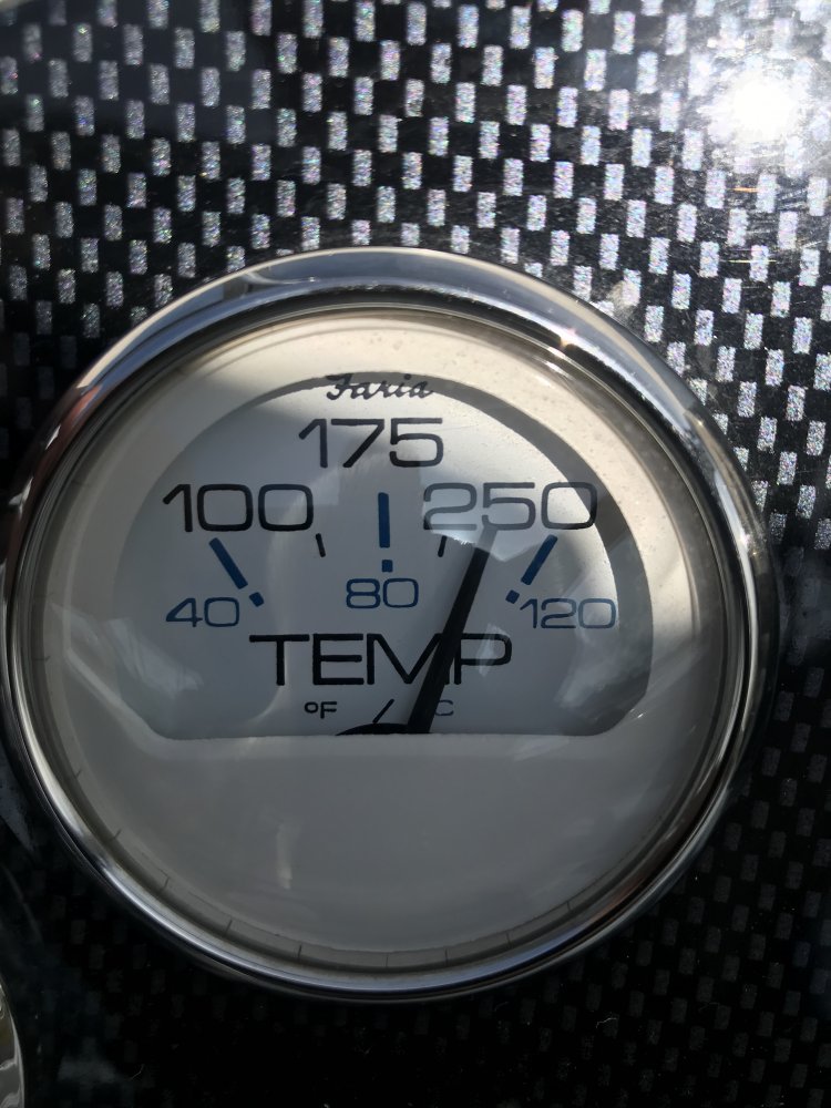

Har endelig realisert båtdrømmen og kjøpt meg en noe eldre askeladden beetle med en mercruiser 1,7 diesel og Alphadrev. Motor fra 2002. Overhalt med ny stempler i 2013. 130 timer.  Kjøpte i juli og var på en noe lengre tur med familien. Gikk uproblematisk for seg. Deretter ble den stående 3 uker før neste tur. Etter et forsøk på å komme opp i plan, usikker på rpm, gikk temperaturalarmen. Jeg skrudde av motor. Fikk startet opp etter ca 10 min og kommet meg til havn. Utrolig surt.
Var ute og gjorde en testtur i dag. På tomgang er temp ca 80 grader. På 3600rpm legger den seg rundt 20-22 knop. Temp legger seg stabilt litt over merket til høyre for indikator på første bildet. Usikker på om dette da er litt over 90 eller litt over 100 grader.

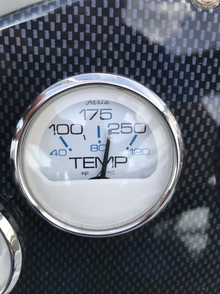

Ved mere pådrag steg temp raskt. Til noe lenger enn på det siste bildet. Når jeg slakker av synker temperatur igjen.
Spørsmålet er hva som er vanlig og akseptabel temp. Er det greit å gå med 3600rpm og litt over 90 grader (eller 100)?

Så lenge du ikke får alarm på temperaturen, kan også temp.indikator vise feil.
Hvis temp.alarmen går og du har stigende temperaturøkning ved pådrag (uten at tempmåler stopper før alarm går til slutt), ville jeg først sjekket om varmeveksler har grodd igjen. Hvis den er OK, sjekk at kjølevæsketanken har nok kjølevæske i det interne kjølesystemet. Trykklokket har en tendens til å blåse ut kjølevæske ved belastning.
