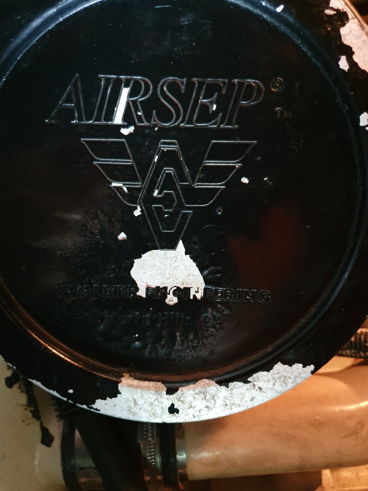

Walker Airsep filter, hvordan rengjøre eller mulig å skifte
Trophy
S/Y Vega skrev for 3 timer siden:
Biltema har luftfilterrens og luftfilterolje. Brukt på k&n filteret i bilen med stor suksess.

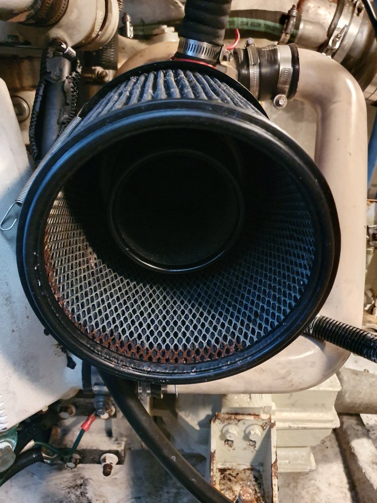

Takk for den:thumbsup: men vet noen om det er mulig å løsne selve filteret ? Dette er en eldre modell og filteret er ikke festet med slangeklemme. Tipper filteret er like gammelt som båten (99mod). Kan det være rustet fast?
Maxum 4100 scb, Chenette III
Da prøvde eg å spraye WD 40 rundt filter og lot det virke en stund. Etter litt rigling så  løsnet det :yesnod: Støvsugde så med børste først og vasket så med Biltema's rengjøringskit for luftfilter. Står nå til tørk og skal sprayes med filterolje i morgen tidlig.
Blei bra resultat syns eg:thumbsup:
