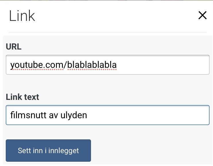

Du må nok prøve å få lagt filmsnutten inn her på forumet hvis du skal forvente noen svar i form av hjelp, tips og råd. Eventuelt laste den opp på Youtube og dele linken her. Vil tro det er få som gidder å begynne å lete etter en filmsnutt på Facebook, det er ikke alle som har Facebook en gang:wink: Håper du får det til og at du finner ut av ulyden.
Hvis du får lagt filmen ut på Youtube kan du klikke på dette symbolet over tekstfeltet for å legge inn link:
Da kommer det opp et vindu der du kan legge inn linken der det står URL og tekst som skal vises der det står Link text (teksten kun som eksempel).
