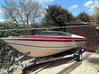

Propell er en ting jeg ikke blir klok på. Jeg har en Team picton 170gts 17 fot båt. Som den jeg har lagt med bilde av. På den har jeg en 2006 Evinrude e-tec 90.
Jeg driver å skal skaffe meg stål propell. Men veit ikke hva jeg skal gå for. Den som sitter der står det 19.25x17 på. Båten veier rundt 400 kg. Den gjør i dag ca 38 knop. Men får ikke mer enn 4500 rpm.

Hva er ting som spiller inn? Båten er identisk med den på bilde. Vekt ca 400 kg. 90 hk. og jg vil ha stål propell og en som vil gi mer fart.
