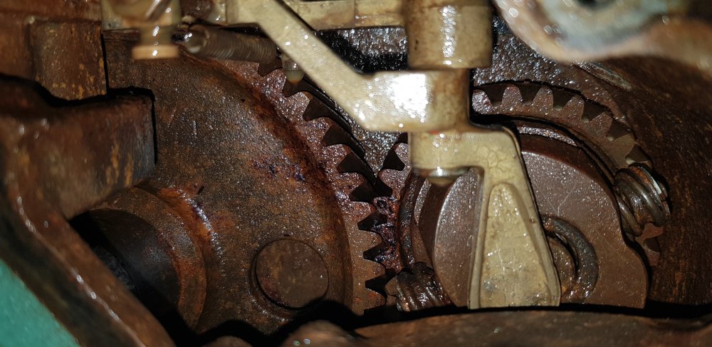

- Nå har jeg fullt turtall i fri-området på giret, og lavt turtall når akslingen er stilt fullt forover eller fullt akterover. Jeg har hatt ute injection pumpa og smørt opp sliden slik at den glir lett.
Jeg har verkstedhåndboken til MD11C men ikke til MD2B, men det er lite informasjon å hente der om funksjonaliteten til både turtallsregulatoren og injectionpumpa...
- Alle gode råd mottas med takk : - )

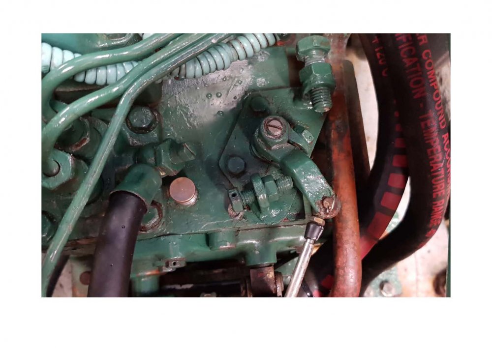

Hei,
wiren har ikke vært helt ute, den har bare vært koblet fra på motorsiden. Dette problemet er inne i motoren fordi resultatet er det samme om wiren er koblet fra eller ikke; fullt turtall med armen forover, lavt turtall med armen atterover (se bildet). Slik som armen står på bildet gir det lavest turtall. Av hva jeg har sett på videoene på Youtube skal den ha maks turtall i denne posisjonen.
Men takk for raskt svar : - )
Redigert av Theobald (see edit history)
