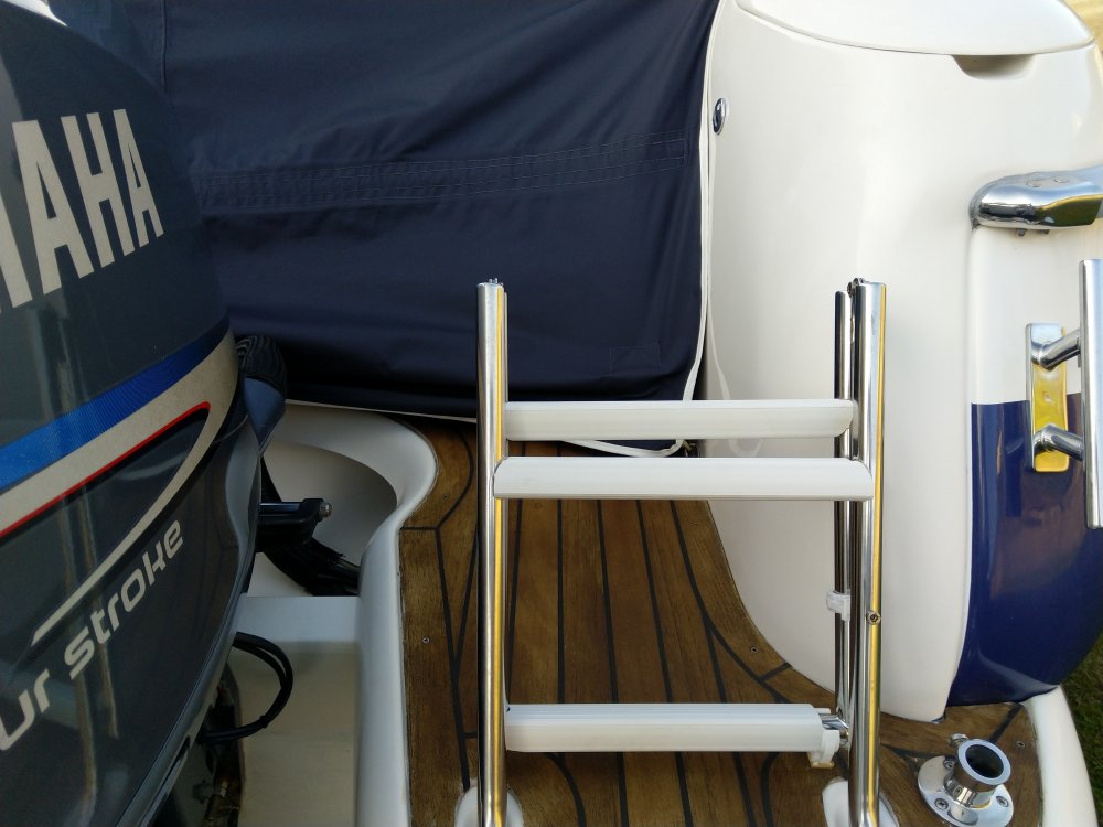

Har en 2005 modell Ibiza 24 og er litt usikker på hva jeg skal foreta meg nå.
Etter opptak av båt, så kjenner jeg når jeg tråkker på teaken på badeplattformen så føles det som en svamp.... Du hører tydelig at vann blir presset ut hver gang du tråkker. Og det er ikke bare når jeg tråkker ute i kantene men også midt på.

Badeplattformen

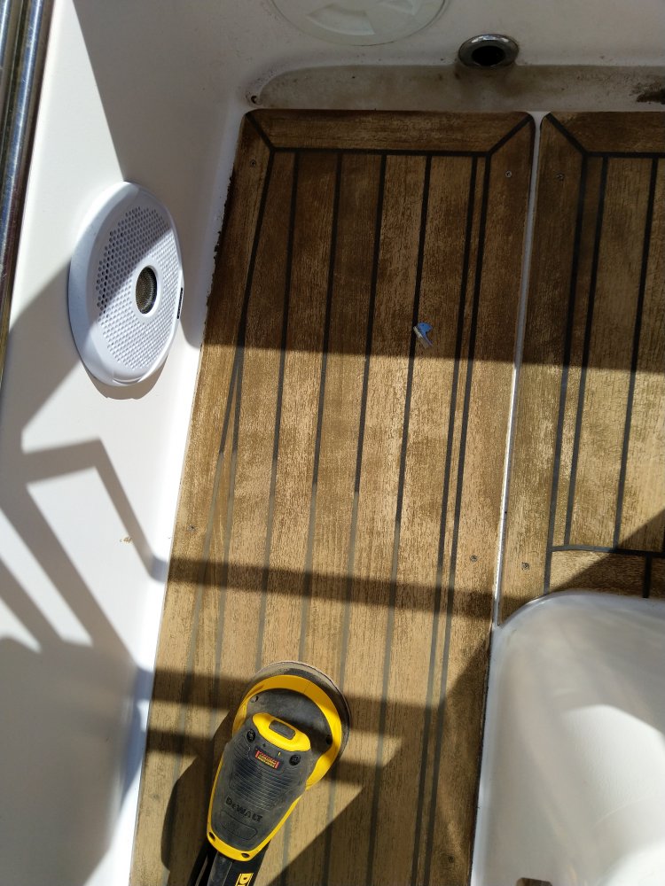

Bilde tatt fra i våres. Men det er kantene hvor disse teakplatene møtes det også merkes, og ser vann tyter ut etter spyling.
