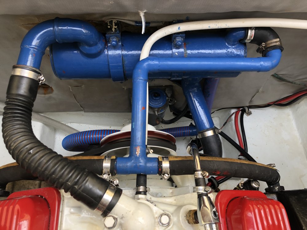

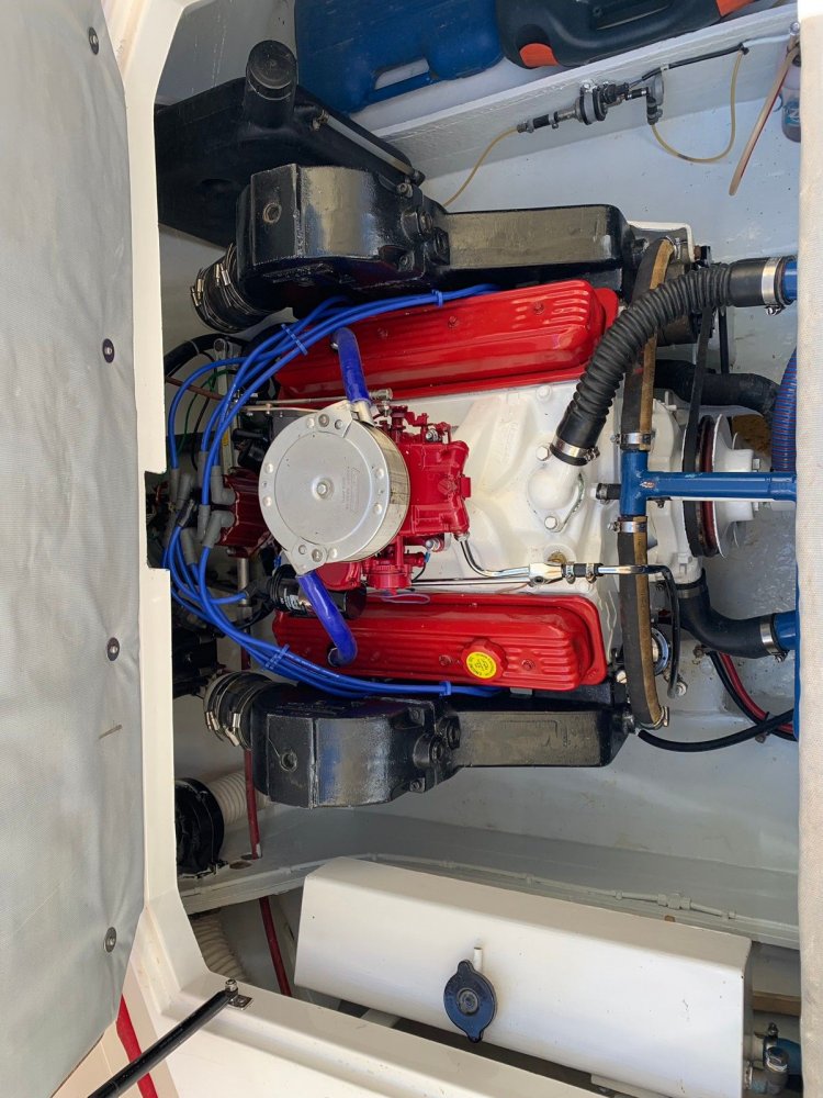

Jeg har nylig kjøpt en Scand Dynamic 7600 -88 med VP 5.0/Chevy 305 og 290DP drev.
Motoren er ifølge selger nyoverhalt og med topper fra 2004.
Fikk i utgangspunktet ikke ordentlig temperatur på motoren. Temp.instrument viste ikke utslag på tomgang og ved belastning (3-3500rpm) kom det opp på orange felt (lav temp 40C).
Tok opp for å ta en titt og det var ikke termostat montert.
Monterte inn en termostat med 87,5C. Da kommer temperaturen raskt opp, og høyt... ligger å varierer rundt rødstreken (100C) i 4-5 knop (1-1100rpm).
Det er montert på en Holley 750 forgasser (som er litt for stor) med elektrisk choke og kjøleveksler (sjøvann/kjølevann) er byttet ut med en med større kapasitet.
Har ikke manual til motoren og fant den ikke i dokumentarkivet, men i et svensk forum jeg fant var det flere som hevdet at disse motorene trives best i området 70-80C.
Noen som har hatt lignende problemer med disse motorene og har forslag til løsning?
