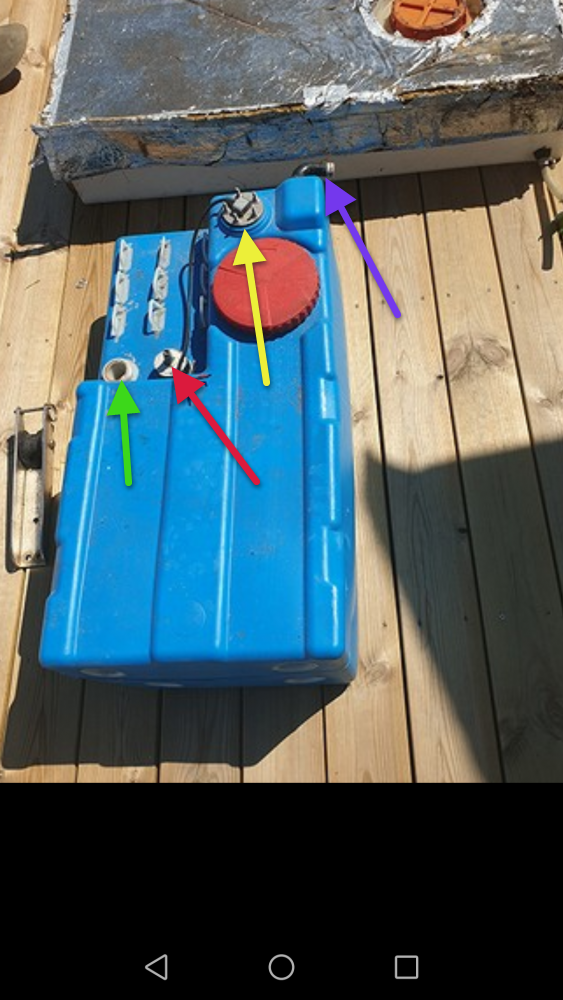

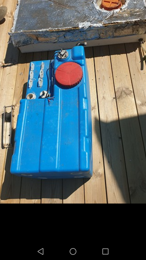

Stusser septiktank, gjengedimensjon
Bygde_dyret
Synes det ser ut som en brennstofftank?
Grønn pil kan være påfylling.
Skru opp det røde lokket  og se ned i tanken tipper at rød pil har et rør som går nesten til bunn
Gul pil ser ut som at det er en flottør inne i tanken.
Blå pil ser ut som at det er lufting,
Hvordan har du tenkt å få septikken  ut av tanken?

"Alle" tanker kan bygges om til Septiktank.
Du må ha en plan fra  toalett til  overbord  enten til sjø eller sugestasjon eller begge.
Har du manuelt eller elektrisk toalett med kvern?
Standard stuss er ca, 25mm fra toalettet så da bør du ha  samme stuss  på tanken.
Å tømme tanken her er to muligheter .
Whale Gusher Urchin Fast HÃ¥ndtakSeptikkvern Matro 12V
6-8 mm Rød pil er alt for lite til lufting  flytt den til Lilla pil burde  være 2 stk  på 1"   tomme.
Er det noe igjen  av  flottøren  Gul pil? Denne kan bygges om til en stuss.
her er to typer
BORDSGENOMFÃ�RING 15MM PLAST Bilderesultat for skottgjennomføring bÃ¥t
Grønn pil går til bunnen  da kan du bygge på den,
Ville startet med en grundig rengjøring av tanken fyll den med Klorinvann  og vask den  så er det lettere å få hjelp hvis du trenger det.
