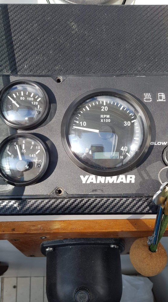

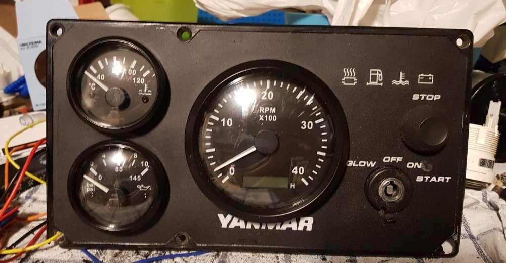

Kweelhouse Svart 18.August.2019 Emnestarter Link til dette innlegget Svart 18.August.2019 Så har jeg søndagsyssel på gang, alle instrumentene på panelet hadde sprekk i glasset. Kjøpte nye på biltema og med litt sliping så passet de fint. Synes ikke dette ser så værst ut.....kostet meg 1000 kroner Sitér dette innlegget Link to post
