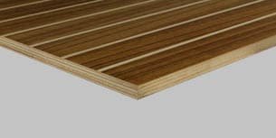

Tja. Mye dårlig kryssfiner på markedet. Om du får tak i 15 mm meranti (7 lag) så er den grei å bruke. Den poppel fineren som selges i byggevare utsalg er rett og slett for dårlig limt. Mye slipp midt i platene.  Forskalings plater er også ganske bra. (Sorte)
med noen strøk maling blir de fine. Polar 22 har skap og benker oppå dørken så det blir vel en del jobb å bytte alt. Er denne med teak dekk og mahogny glass skjerm eller den med støpt dekk og hytte i glassfiber ?
