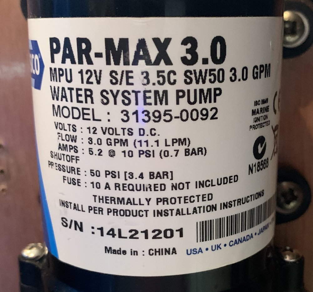

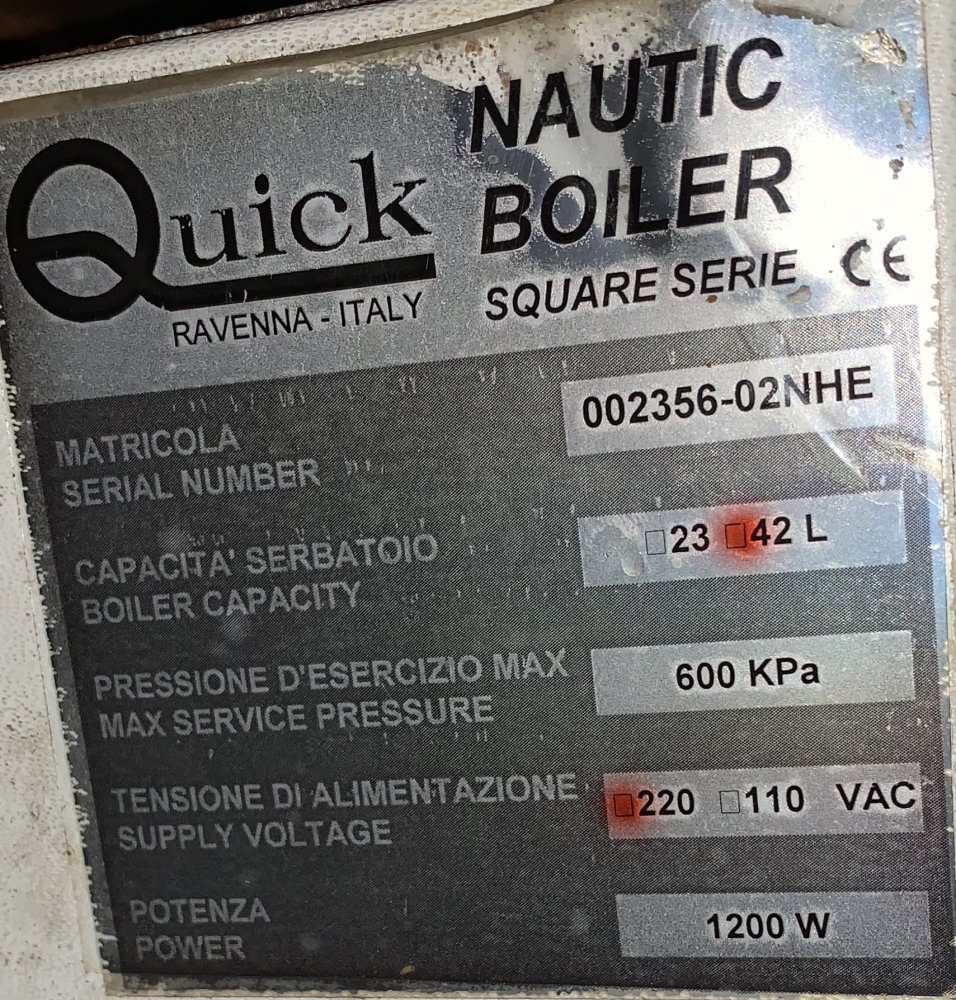

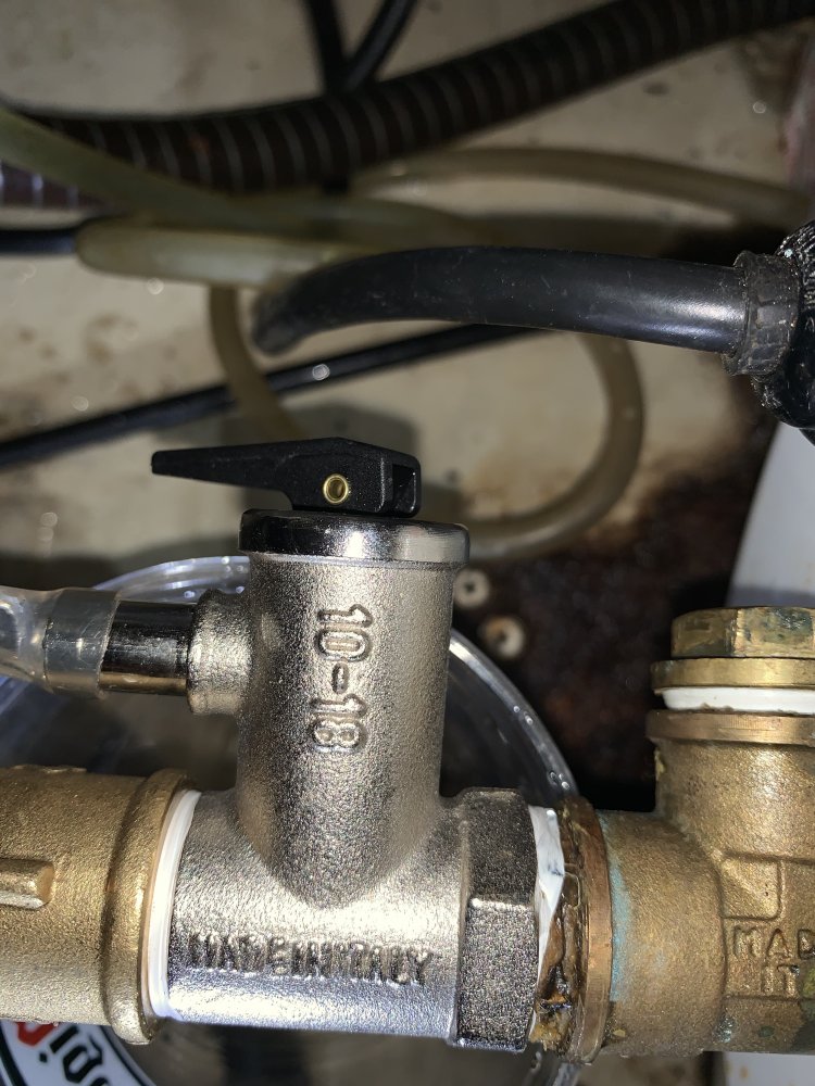

Jeg har byttet sikkerhetsventil på min bereder etter at den gamle begynte å gi fra seg så mye vann at det ble noen liter i kjølsvinet etter en tur. Men, den nye "lekker" også mye selv om jeg bare ligger ved brygga og skur av og på varme elementet og vannpumpa for å teste. Nå lurer jeg på om butikken har gitt med feil ventil eller om det er noe annet som er galt? Den gamle ventilen står det ikke noen tall på, men jeg har lagt med et foto av den nye, info om berederen og om vannpumpen. Håper at det er noen som kan anbefale hvor mye trykk ventilen må tåle og om jeg har den riktige?
Jeg formoder at denne sikkerhetsventilen er montert på kaldtvann inn til berederen. Som jeg har skrevet i flere andre innlegg; denne sikkerhetsventilen innehar en enveisventil som medfører at utvidelse av varmtvannet i varmtvannskretsen gjør at du får en trykkøkning, under oppvarming, som gjør at sikkerhetsventilen utløses.
Fjern enveisventilen i sikkerhetsventilen og monter en akkumulator.
