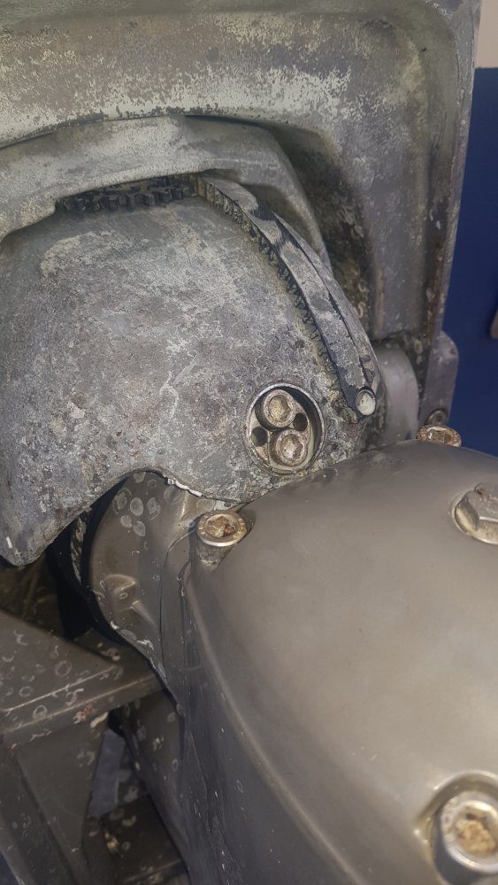

Ta av DPG drev, hvordan få av dings på skjoldet
chrisrik
Ole Opsahl skrev On 17.8.2019 at 18.28:
De 2 hullene er for å terse den ut. Bolten til dekselet over girmekanismen passer. Om den sitter godt må du flytte bolten mellom hullene til du får den ut.
Det er 2 bolter i dekselet og Volvo har designet det slik at du bruker begge boltene på en gang... så går det som en lek
Vil ikke anbefale å bruke tang til å få den ut for da skader du gjengene....
