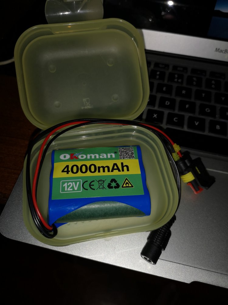

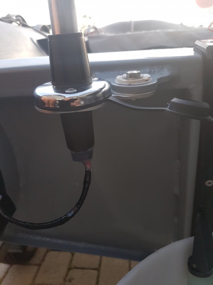

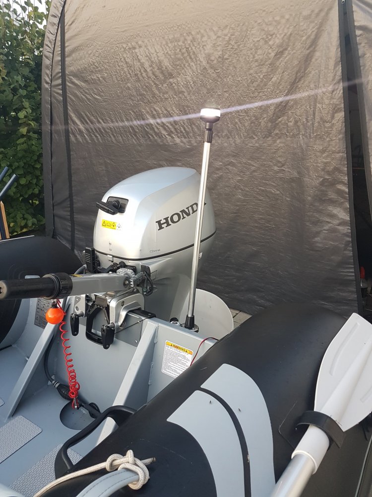

Oppdatering fra meg: har laget en liten batteriboks som jeg fint får plass til under motordekselet. Boksen er en gammel tupperware jeg fant i kjøkkenskuffa. Batteriet er 12v 4ah lithium. Eget uttak for lading på 220v. Batteriet regner jeg med å vare lenge, da lanterna ikke drar mer enn 1w. Legger ved bilde av batteriboksen og lanterneopplegget på en Highfield CL310.
scamπ skrev 9 minutter siden:
Jeg regner med at du da bruker en dedikert lithiumbatterilader imellom.
Husk at denne batteritypen er svært sårbar for overspenning, så verken en tradisjonell 12V-lader, eller mitt forslag over er å anbefale her. Selv om batteriet, iflg. spec-en skulle ha en innbygd BMS, er ikke denne alltid til å stole på. Men med en lader med nøyaktig spenningsbegrensning er dette en bra løsning. Et fulladet batteri vil gi full lysstyrke i godt over et døgn.
Bruker en en lader som fulgte med batteripakken. Laderen lader med 12.6v.
