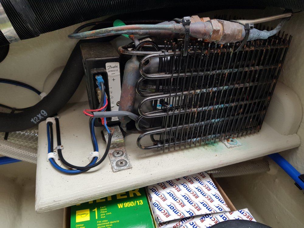

Kjøleboks i benk Windy Scirocco kjøler dårlig. Etterfylle gass?
mmosberg
Jeg installerte samme type IsoTherm kjøleplate og kompressor i vår GM37. opplevde dårligere kjøling etter et års tid. Fikk en kjølemontør til å etterfylle kjølemiddel, dette holdt også et år cirka. Antok da at det var en liten lekkasje og byttet hele anlegget. Da ble det bra og holdt over tid.
Så, det er absolutt mulig å etterfylle kjølemiddel, men vær oppmerksom på at du kan ha en liten lekkasje.
