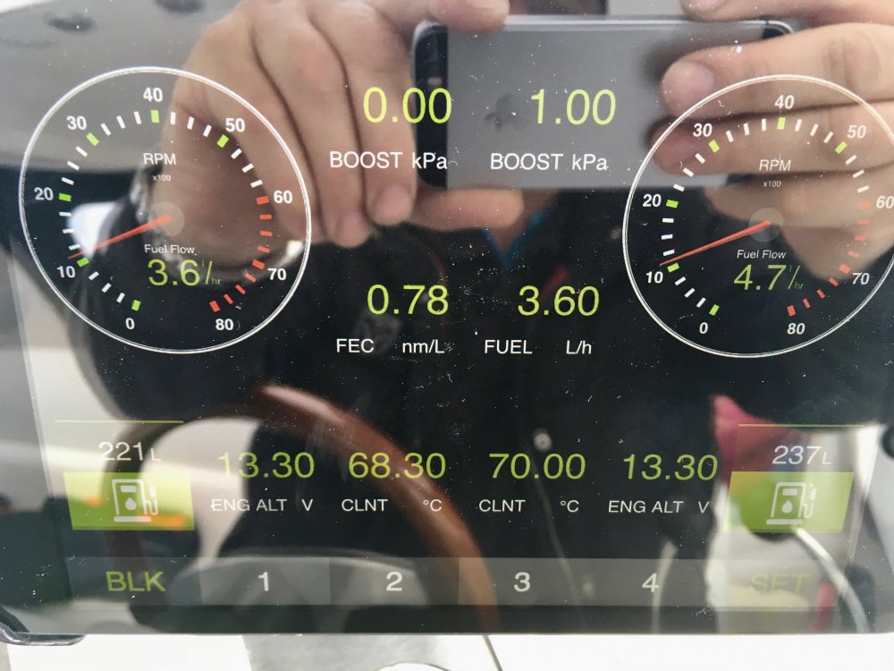

1 x wifi adapter (for at få data til Ipad, Iphone eller hvilken som helst browser) Denne kræver ikke en router om bord, men kan både virke som selvstændigt access point eller via eksisterende router/wifi. Ingen APP er nødvendig da wifi adapteren (via din browser) indeholder en menu der hedder gauges med 4 sider der kan konfigureres med mange muligheder for alt data disponibelt på NMEA2000 netværket. Man kan lave sin egen opsætning og et link til skrivebordet på sin Ipad. https://www.yachtd.com/products/wifi_gateway.html

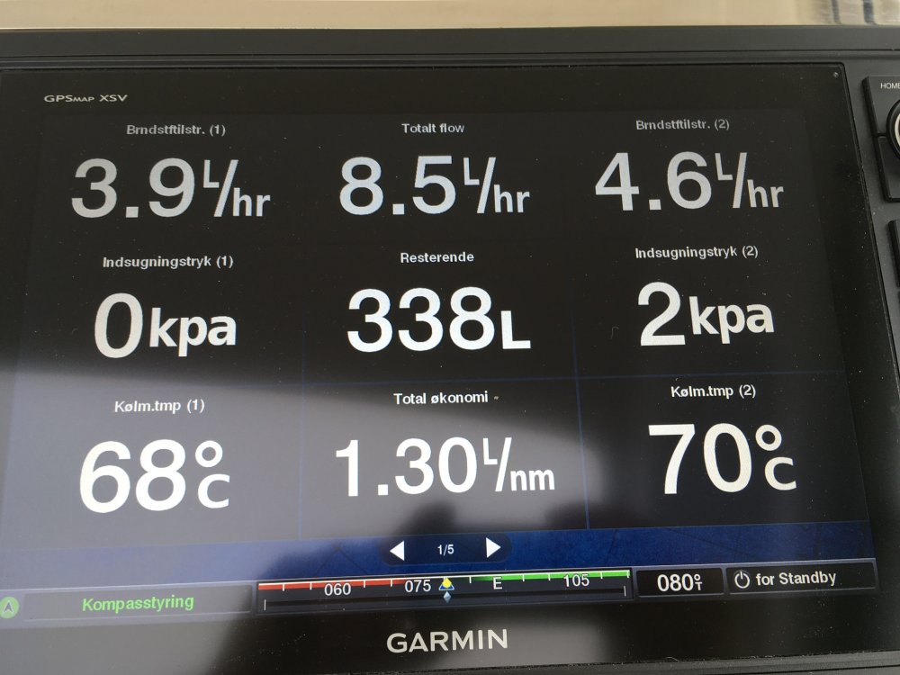

Garmin 1222xsv
Ipad min (ikke konfigureret korrekt med fuel flow etc på billedet)
