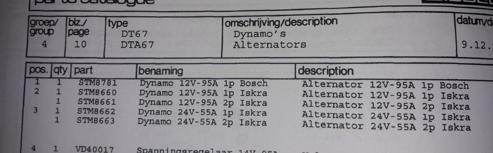

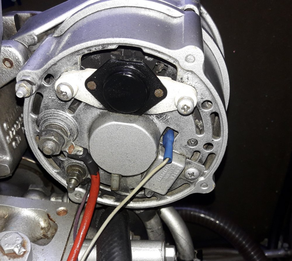

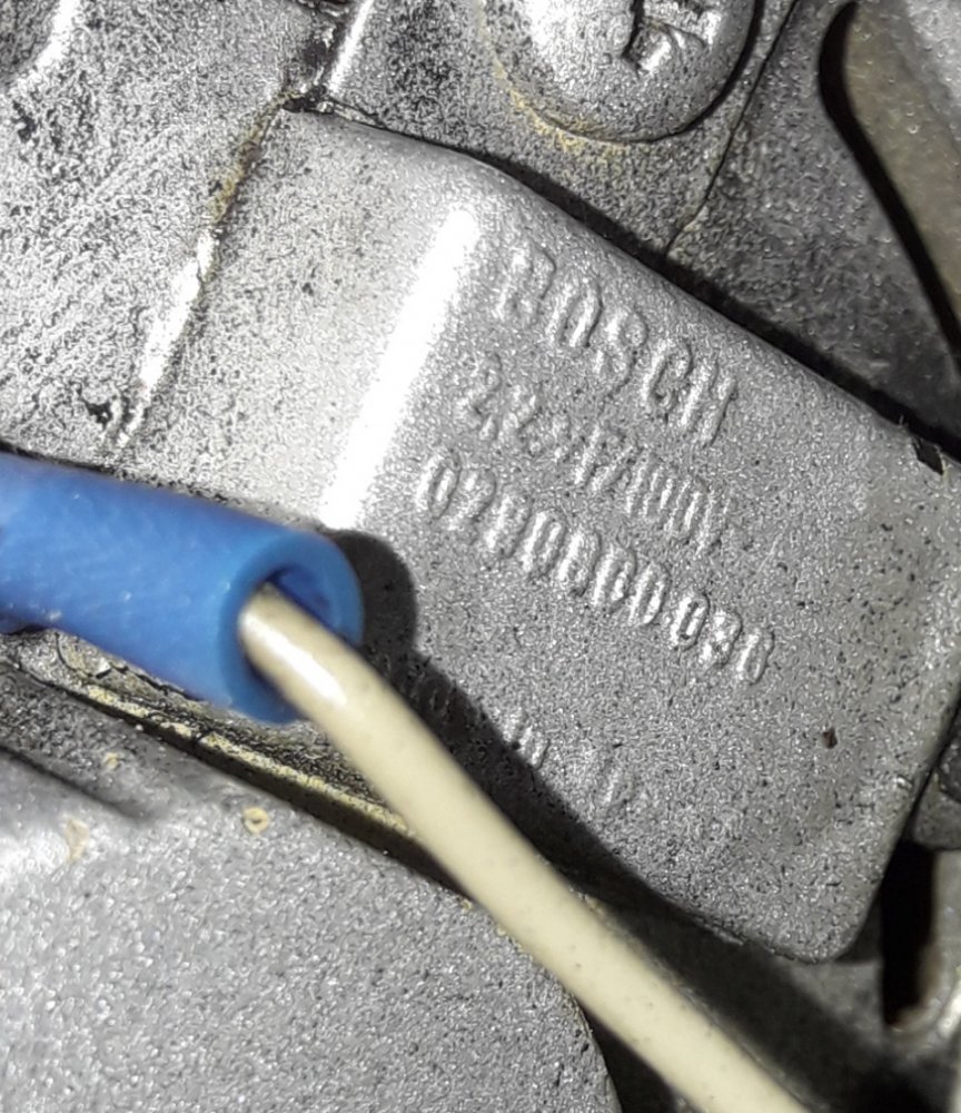

Jeg skal bestille ny dynamo ti min Vetus DT67 men det er flere typer og modeller i del katalogen. Jeg ser ikke forskjellen mellom  1 eller 2 pol dynamo. Ut i fra bildene så mener  jeg min er  Bosch dynamo men er ikke 100% sikker. Noen som kan råder meg om dette?

Dynamoen din er 1 polet og i fra Bosch men med en billig ettermontert Kina regulator.
Vetus kan levere deg dynamo i fra Bosch og Iskra på vært sitt delenummer men begge vil passe like bra.
Derfor må du ikke ha en Bosch dynamo.
Link til vetus der de bekrefter det jeg skrev
Replacement Iskra Alternator12V/95A Single Pole for the Vetus Deutz DT(A)43 DT(A)64 engines. Replaces both Iskra and Bosch (STM8781).
