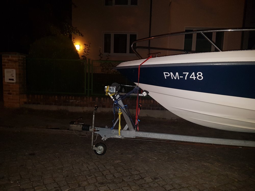

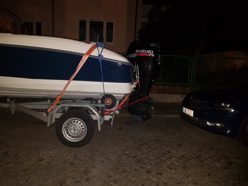

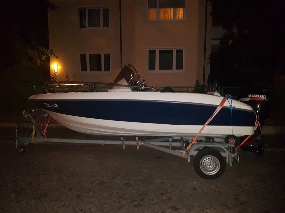

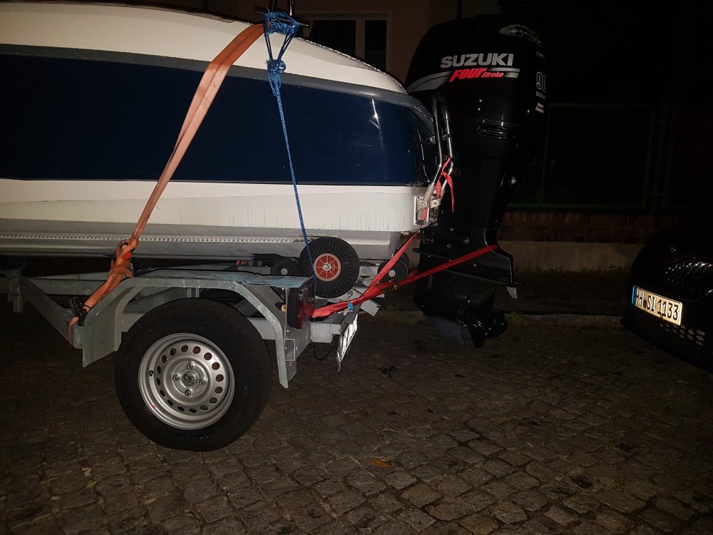

Jeg har nettopp köpt en brukt Morgan 5200 og lurer på om nån vet om Bever Marin har brukt skum i skrog på den modellen. Den verkar nemligen extremt tung på min Tiki 1000 tilhenger og jeg kan ikke lyfter den fra hånd, trots att det sitter en 178 kg tung 90 hk Suzuki på speilet.  Det kom ca. 25 l brunt vann ur bilgen när jeg opnet skruen. Jeg ber forresten om unskylt for min dålig norsk men jeg er tysk. Nu er det faktiskt så at Tiki treilern har hjulen veldigt langt bak som sikkert ha en inflyttelse på tungtpunkten. Va tror dere?

Jeg har faktiskt snakket med en svensk dame (kanske hans fru?) I dag på Bever Marin som takk og lov bekräftade att det ikke finns skum på min Morgan 5200 og att all vann rinner ut, om skroget er bare tillstrekligt sned, til ex. På en slip rampe. No er det bare spörsmål hvor de ca. 30 l vann som jeg tappte kom fra og hvorfor båten er så tung på treilern. Kanske har du rett og jeg må flytte winschtårnet. Kanske skulle jeg også pröver att vejer båten på en lastbil vekt, först. Var så godt og se på mine bilder.
Jeg frykter att treilern er för liten endå. Båten har 600 kg og motorn ca. 178 kg. Treilern er en Tiki BP1000. Er det noen modell dere kan rekommendere? Tyske haenger har alltid lys som må tages av ved slippingen. Det er virkelig bra med Tiki treilern att de har ett special system med whippmechanism. Vad syns dere om Fogelsta, eller Brenderup?

Har omtrent helt lik din henger og har en 17 fots båt. Jeg har noe lettere motor (ca 115kg) men jeg har vinsjtårnet lenger bak og får dermed båtenden lenger bak. Lasten på tilhenger kulen er nesten nøytral og båten lar seg lett sette ut og ta opp, selv på bratte ramper.

Ville prøvd 10 cm bak i første omgang  - ser ut som at skroget ikke hviler skikkelig på den bakerste kjølrullen?
Legger merke til det samme og kan nok godt være tilfelle for jeg måtte heve den bakre kjølrullen for at denne skulle ligge an mot båten.
Tips:
Trenger ikke en rampe for å justere hengeren med mindre du skal løfte hjulene du ruller på. Min båt veier nok det samme eller mer enn din. Du kan bruke et tre bak båten som forankring, og bruke en jekkestropp for å dra båten bakover. Jeg brukte hengerfestet på min bil nr 2 som fastpunkt. Kunne brukt et tau med taljer også til å dra båten med, men brukte jekkestropp. Da hadde jeg full kontroll cm for cm.
Jeg justerte også høyden på rullene mens båten var på hengeren.
Når du gjør det slik kan du også veie vekten på kulen med en baderomsvekt. Sett vekten plant på en plate. Ha en planke eller noe slikt mellom vekt og kulekoplingen og senk hengeren ned (sveive på nesehjul).
Jeg gjorde dette hjemme på gårdsplassen. Etter justering var det så mye lettere å ta ut og opp båten på rampen.
