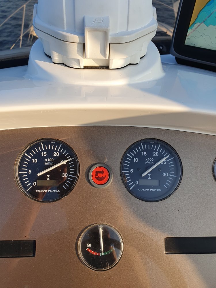

Oppdatering: på styrbord motor som går dårlig. Skiftet grovfilter, var lite rusk her. Og filtrene på motor. Kappet dieseltilførsel slange fra som går inn på motor. Denne var det en liten knekk på.fikk mer fri passasje da. Prøvekjørt. Gir på , babord motor bygger opp turbotrykk og akselerer, styrbord motor kommer sakte men mye tregere.
Får Max 2500rpm og 2400rpm. Og ca 25 knop.
Prøvde også og kjøre diesel ifra kanne direkte på styrbord motor. Ingen forskjell. Neste blir nå og prøve å få koblet turbo trykk målere på begge motorer. Kan være en turbotrykk lekk på styrbord motor.

De volvo instrumentene har vel også oppgitt en feilmargin på +/- 100 omdreininger. Viser det samme turtall på samme motor oppe og nede, eller viser det forskjellig? Så sitter kanskje gass-wiren litt forskjellig på motoren i forhold til oppe/nede - er det likt i begge tilfeller? Eller har du elektronisk? Hos meg kan jeg justere littegranne på wiren ved motoren. Hadde slurvet litt ved wire-bytte, og da forsvant det raskt et par hundre omdreininger som kun skyldes manglende justering fra min side.
