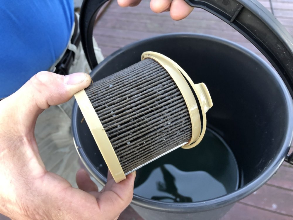

primusmotor Svart 3.Oktober.2019 Emnestarter Link til dette innlegget Svart 3.Oktober.2019 Fikk feilmelding 10 min etter Tananger, ligger nå i Koparvik og fyller diesel. Byttet grovfilteret i Tananger, det så ikke bra ut. Skal nå bytte finfilteret, går fint og gå på 2850 omd. Men øker jeg til 3000 så kommer alarmen etter noen minutter, satser på tett finfilter? Sitér dette innlegget D5L Rana 13 Master 680 Skilsø 750cc Dacapo 9000 flyer SUN 33 Nordic oceancraft 28 Skorgenes 335 Skorgenes 375 Link to post
LALUNA II Svart 3.Oktober.2019 Link til dette innlegget Svart 3.Oktober.2019 Der har du nok problemet ja Er nok noe grums i tanken så du bør få renset den når du kommer deg hjem Sitér dette innlegget Ha en flott dag på sjøen med gode venner Pensjonist Link to post
Bonus Svart 3.Oktober.2019 Link til dette innlegget Svart 3.Oktober.2019 Husk å fylle opp filterhuset med ren diesel FØR du skrur på lokket. Sitér dette innlegget Link to post
primusmotor Svart 3.Oktober.2019 Emnestarter Link til dette innlegget Svart 3.Oktober.2019 Trenger ikke det på D6, åpner lufteskruen og pumper? Sitér dette innlegget D5L Rana 13 Master 680 Skilsø 750cc Dacapo 9000 flyer SUN 33 Nordic oceancraft 28 Skorgenes 335 Skorgenes 375 Link to post
Bonus Svart 3.Oktober.2019 Link til dette innlegget Svart 3.Oktober.2019 primusmotor skrev 8 minutter siden: Trenger ikke det på D6, åpner lufteskruen og pumper? Nja, det har vært lange diskusjoner her på forumet angående dette. Jeg mener å huske (men er ikke 100% sikker) at Racor filterhus skulle fylles opp før man monterte topplokket. Om man ikke gjorde det, ville nivået i filteret fortsette å være som da man skrudde på topplokket, og derigjennom, gi mindre filteroverflate. Det var et annet grovfilterhus merke (husker ikke navnet) som ikke trengte å fylles opp. Mener å huske at @Brigg skrev litt om dette en gang ... Jeg skal søke løitt selv, finner jeg noe, så poster jeg i denne tråden Sitér dette innlegget Link to post
Bonus Svart 3.Oktober.2019 Link til dette innlegget Svart 3.Oktober.2019 Bonus skrev 8 minutter siden: Nja, det har vært lange diskusjoner her på forumet angående dette. Jeg mener å huske (men er ikke 100% sikker) at Racor filterhus skulle fylles opp før man monterte topplokket. Om man ikke gjorde det, ville nivået i filteret fortsette å være som da man skrudde på topplokket, og derigjennom, gi mindre filteroverflate. Det var et annet grovfilterhus merke (husker ikke navnet) som ikke trengte å fylles opp. Mener å huske at @Brigg skrev litt om dette en gang ... Jeg skal søke løitt selv, finner jeg noe, så poster jeg i denne tråden Fant en tråd som klart instruerer at nettopp Racor filterhus skal fylles helt opp med ren diesel FØR lokket skrues på. Du finner tråden her. Sitér dette innlegget Link to post
