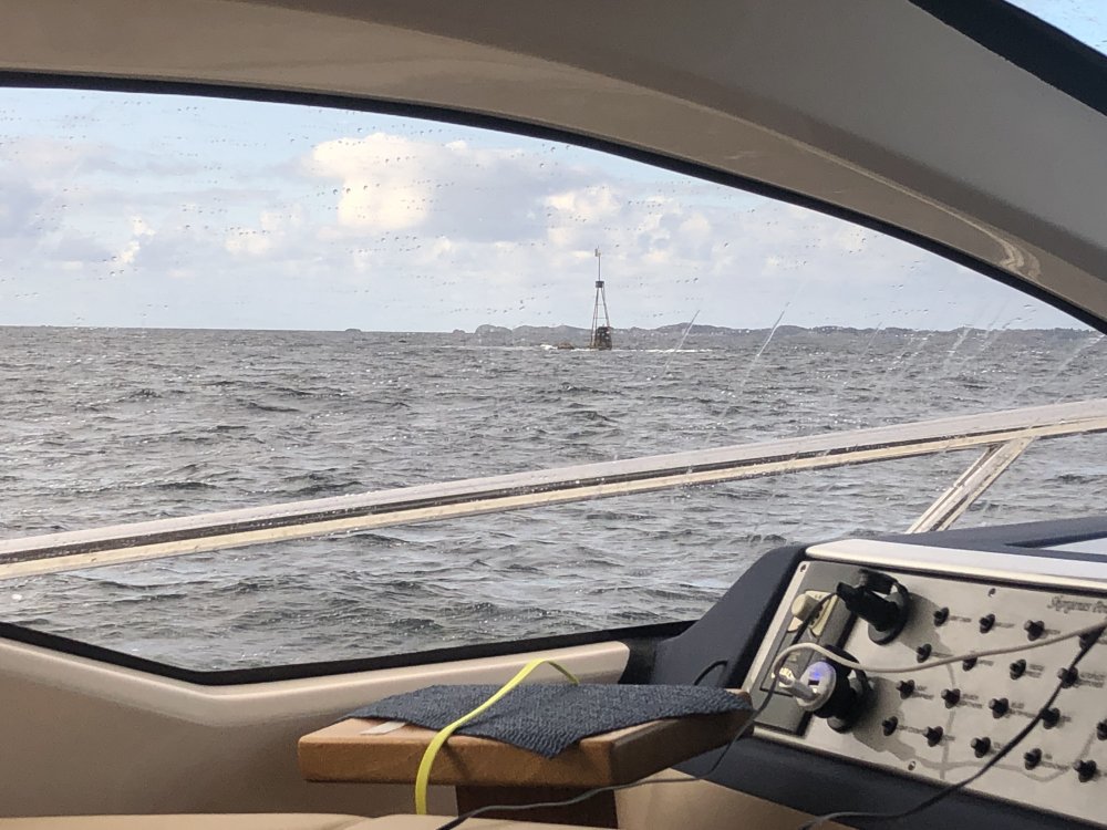

primusmotor Svart 3.Oktober.2019 Emnestarter Link til dette innlegget Svart 3.Oktober.2019 Store bloksen passeres ved Ryvarden fyr, roligere forhold nå fremover?? Sitér dette innlegget D5L Rana 13 Master 680 Skilsø 750cc Dacapo 9000 flyer SUN 33 Nordic oceancraft 28 Skorgenes 335 Skorgenes 375 Link to post

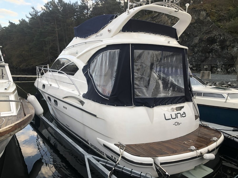

primusmotor Svart 3.Oktober.2019 Emnestarter Link til dette innlegget Svart 3.Oktober.2019 Da var min hentetur over⚓️⚓️ båten er kommet i båsen sin, får hvile litt før helgetur i morgen?? takk til alle som har støttet opp????? Sitér dette innlegget D5L Rana 13 Master 680 Skilsø 750cc Dacapo 9000 flyer SUN 33 Nordic oceancraft 28 Skorgenes 335 Skorgenes 375 Link to post
Bonus Svart 3.Oktober.2019 Link til dette innlegget Svart 3.Oktober.2019 Vel blåst og gratulerer med flott båt Sitér dette innlegget Link to post

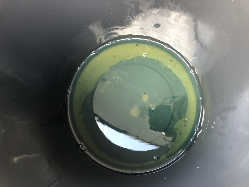

primusmotor Svart 3.Oktober.2019 Emnestarter Link til dette innlegget Svart 3.Oktober.2019 Er ikke sikker, de hadde bare gått noen timer på småkjøring i oslofjorden i sommer, må nok rense tanker i vinter? som dere ser på bildet, så er det det som kom ut av finfilteret når jeg tømte det? tror den statoil diesel forbedrer er noe dritt, har lest at det er flere som får problemer, så heretter er det QMI som gjelder??? Sitér dette innlegget D5L Rana 13 Master 680 Skilsø 750cc Dacapo 9000 flyer SUN 33 Nordic oceancraft 28 Skorgenes 335 Skorgenes 375 Link to post
LALUNA II Svart 3.Oktober.2019 Link til dette innlegget Svart 3.Oktober.2019 Møkk er møkk og veien er kort til bråstopp med sånn i tanken ........... Ny filter er et krav å ha om bord (min mening)og verktøy til og bytte samt kunnskap om hvordan lufte riktig Lykke til med båten og vel blåst tur Sitér dette innlegget Ha en flott dag på sjøen med gode venner Pensjonist Link to post
lurvetass Svart 3.Oktober.2019 Link til dette innlegget Svart 3.Oktober.2019 Godt sagt Laluna II, møkk er møkk. Det filteret så jo ut som det hadde stått på et par år egentlig. Fikk samme spørsmålet på vår hentetur hvor alt gikk i dass. Da fikk vi hjelp dagen etter filterbytte og at tanken var slamsugd i bunnen. Han lurte hvor mange år filteret hadde stått i og likte ikke at vi skulle kjøre videre etter filterbytte og ny runde med slamsuging i tanken. Han fikk jo rett også siden vi fikk ny alarm allerede etter en time. Men fikk heldgvis hevet det kjøpet og nyter båtlivet uten dieselsøl og med nye filtre hvert år. Og reservefilter i beredskap. Sitér dette innlegget Hilsen Lurvetass Link to post
Captain A Svart 3.Oktober.2019 Link til dette innlegget Svart 3.Oktober.2019 (redigert) Gratulerer med flott skute Skorgeneser bruker og ha diesel/stigerør montert heilt i bunn av tank, så det er særdeles viktig og følge med på filtere Tanken bak slik montering er vist at evt dritt og vann skal suges opp i filter, for det er noe kronglete og komme til diesel tank for reingjøring Redigert 3.Oktober.2019 av Captain A (see edit history) Sitér dette innlegget Link to post
