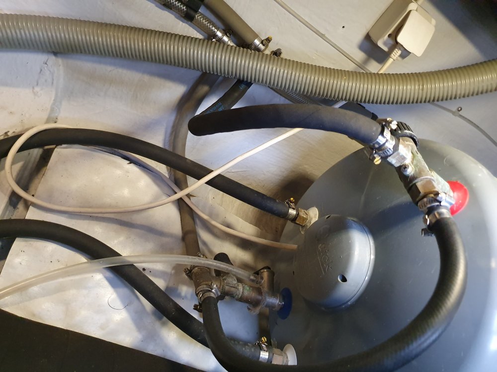

Kaskazi Svart 29.August.2019 Emnestarter Link til dette innlegget Svart 29.August.2019 (redigert) En oppdatering. Blandebatterier til dusjen akter er ut til å være koblet riktig. Rød slange blir varm og blå slange blir kald. Jeg varmkjørte motorene til 75 c. Blandebatteriet fungerer perfekt! Vi har opplevd at vi ikke kan bruke dusjen etter en kjøretur. Dusjen på toalettet fungerer uproblematisk. Kan det være at varmtvannet til dusjen akter får større trykk enn kaldtvannet nå motoren ha varmet opp vannet til 85 C Hva er neste steg for feilsøk? Her er bilder av elendigheten: Varmt og kaldt vann til dusjen hentes fra de to t-koblingene som man kan se på nederste bilde. Redigert 29.August.2019 av Kaskazi (see edit history) Sitér dette innlegget Link to post

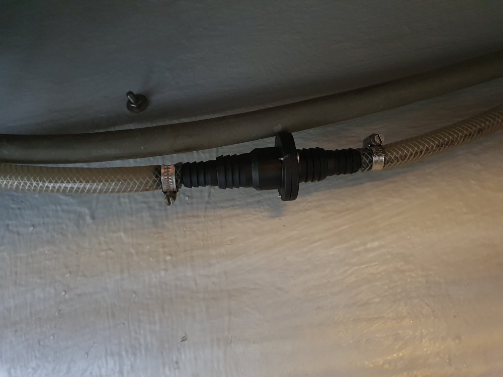

Kaskazi Svart 8.Juli.2020 Emnestarter Link til dette innlegget Svart 8.Juli.2020 En liten oppdatering. Løsningen på problemet med bare varmtvann på dusjen, var å montere en tilbakeslagsventil på kaldtvannskretsen. Nå er det i hvertfall passe temperatur på badevannet når nan kommer opp av sjøen. Sitér dette innlegget Link to post
